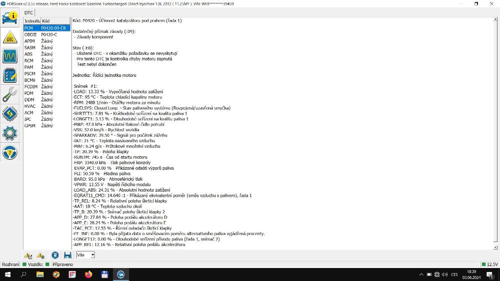

Zdravím,tak mě bohužel potkala taky P0420(1.řada válců).Jedná se o 1.0 ecoboost 92kw(2013).V létě mi ve 130t.km odešlo turbo a olej byl bohužel i v katíku.Nechal se vyčistit,ale asi už bylo pozdě.Co prosím znamená ta (1.řada válců)?To je problém se zapalováním?Děkuji za radu.

chyba je P0420, zbytek je text, ktery do Tebou pouziteho programu nekdo vlozil jak vysvetleni a nemusi byt presny ... pokud jde o chybu, jsi ve spravnem vlakne, a pokud jde o jeji reseni, tak tu mas popsane postupy, co kdo zkousel a jak dopadl
