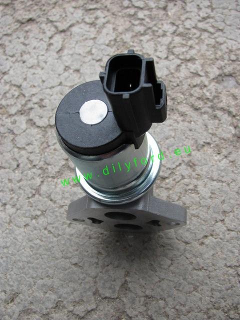

Jemar
Příspěvky: 1697
Bydliště: čáslavsko
Re: Po pridani plynu motor zhasina / zdecha
Příspěvek od Jemar » 01.02.2021 10:26
Volnoběžný ventil je na tom jak?

petulak
Příspěvky: 5659
Registrován: 06.02.2010 15:45
Příspěvek od petulak » 01.02.2021 15:39
odloupni tu bílou " hmotu " , je tam šroubek a zkus přitáhnout, / štelovat /.
Příspěvky: 13501
Příspěvek od miki21 » 01.02.2021 15:49
Ale poznač si o kolik a kam jsi otočil. :mrgreen:

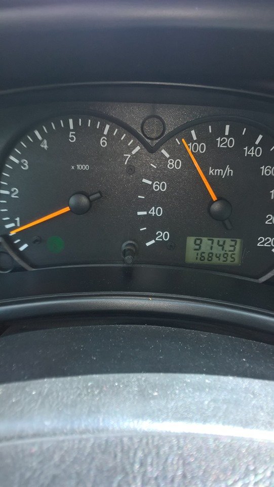

TomasJedno
Příspěvky: 15
Registrován: 21.09.2020 09:58
Příspěvek od TomasJedno » 01.02.2021 15:53
A petulaku, jak se tam dostavate? v 1.8 je to temer nadlidsky ukon :totlsmile:
Nemuze to byt onen snimac na klice.. jsem zoufaly. Proc to prestava jen kdyz zmacknu spojku, tak otacky sleti zpet na 1500 a tam se drzi jako neutralni otacky? Kdyz dojedu a stojim, tak otacky opet klesnou na normal 800..Ale pri jizde, hlavne pri 5, kdyz vyradim, tak spadnou na 1500 a pak vyleti na klidne 4tis a pak zase na 1500 a tam to zustava. Pri tech 4tis mackam spojku, bez ni by mi tam drzely daleko dele, pak by spadly, ale kdo ma poslouchat ten rev, ze jo..
petulak
Příspěvky: 5659
Příspěvek od petulak » 01.02.2021 16:13
snímač na klice = nenastartuješ.
hadice odvětrání jsou O.K.?
menší šroubovák a ke šroubku VV se ze shora dostaneš.
takto mám já.

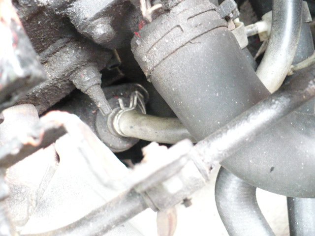

petulak
Příspěvky: 5659
Příspěvek od petulak » 01.02.2021 18:01
https://ford.7zap.com/cs/car/42/no/25/1561/15584/67982/
ve předu motoru, vpravo vedle katalizátoru.
