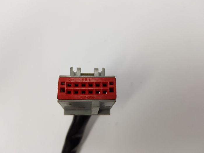

od jivo
Ford stale tvrdi, ze nelze dle vybav vybrat. Vyzna se v tom nekdo ? Dle vrakace jsou jen dva konektory a ostatni je jedno. Ja mam ten velkej, tedy 2x8 pin
Co mam dodelavane je 17682EJ z roku 2011 a funguje vse. Je to blis (nemam) , mozna i pamet (nemam pametove sedacky, jen elektricke).
Co bylo puvodne mrknu, prave bez elektrickeho sklapeni nikdo nechce a vali se ve sklepe.
Jinak zde je seznam, co vse pry je mozne.

Re: Dodělání automatického sklápění zpětných zrcátek
Napsal: 12.05.2023 10:10
od ZaQik
nechapu, v cem maji problem - podle kodu 6M21-17682-ML najdou v katalogu finis 1777397 a popis: UKAZATEL SMĚRU, SVÍTILNU PRO VYSTUPOVÁNÍ NEBO KRYT ZRCÁTKA (BEZ INFORMAČ.SYSTÉMU SLEPECKÉ PÍSMO, (-)"J", DUAL POWER/HEATED/FOLD/PUDDLE LAMP MIRROR, 5DVEŘOVÝ LMV) pasuje na auto od 15.03.2010 do 08.04.2015
