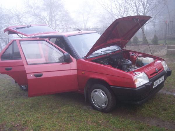

Příspěvek od Blaaana » 29.07.2007 21:31
moje první auto :lol:
