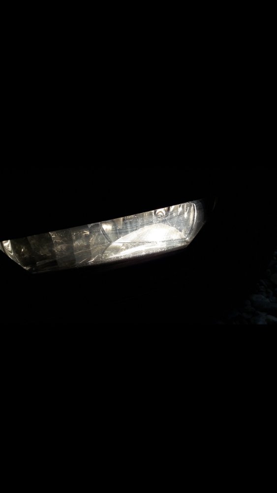

Nedávno jsem zjistil, ze u FF3 je zevnitř "zamlžená" pravá přední mlhovka. Chtěl jsem to rozebrat, ale zjistil jsem, že stejně zamlžená je i levá. Voda se tam zatím nesráží, možná to ani není vlhkostí, přijde mi, že je to spíš jak od žárovky, ale těma se skoro nesvítí. Setkal se s tím někdo, řešili jste to? :nixw: Auto má 4 roky, najeto 37 tkm.
Původně jsem myslel, že to je následek po drobném ťukanci na pravou přední stranu nárazníku, kdy to odnesla krytka na tažné oko, ale stejným způsobem je zamlžená i levá mlhovka.

Z fotky to není patrné - je to zamlžené (vlhkost) a nebo spíš mléčně zakalené (jakoby zakouřené)?

Spise zakourene... prekvapilo me to. Zarovky jsou z vyroby.

To znám velmi dobře - mléčné zakalení jsou zplodiny z přehřátí krycího čirého laku, který chrání odrazovou vrstvu světlometů (ve vakuu napařený hliník).
Nejvíc to se to projeví u mrňavých mlhovek - u hlavních světlometů se to děje taky, ale vzhledem k jejim rozměrům to není tak výrazné.
To mléčné zakalení jde očistit - někdy před rokem jsem tohle řešil, s pomocí mikrovlaknoveho hadříku a čističe na optiku otvorem pro žárovku. Hadřík navléknout na drát a očistit jak krycí sklo, tak parabolu.
Viz viewtopic.php?f=239&t=47790&start=270
