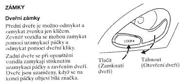

Dudko - ak ide o FFII, tak iba zatlacis donutra hornu cast packy otvarania dveri.

Vďaka Ti - bol som ešte teraz v noci pred barákom v aute a tie páčky som tam našiel. Neviem kam som sa díval, keď som študoval manuál aj keď treba povedať, že mi príde dosť chaotický(hi) Ale bohužiaľ ten postup ako aktivovať automatické zamkýnanie mi tam nefunguje. Išiel som presne podľa toho postupu, ale žiadne pípnutie pre vstup do programovacieho módu sa mi neozve a teda nič sa nenaprogramuje!(?) Škoda v starom aute som to mal riešené cez alarm a reagovalo to na bežiaci motor a na druhé zošliapnutie brzdového pedálu.

No... žádné vyskakovací čudlíky nejsou, ne? Je jen "páčka" pod klličkami dveří - černá věc s nápisem lock. Alespoň u mě. A tu stačí "mačkat".

niekedy aj chromova :lol:
