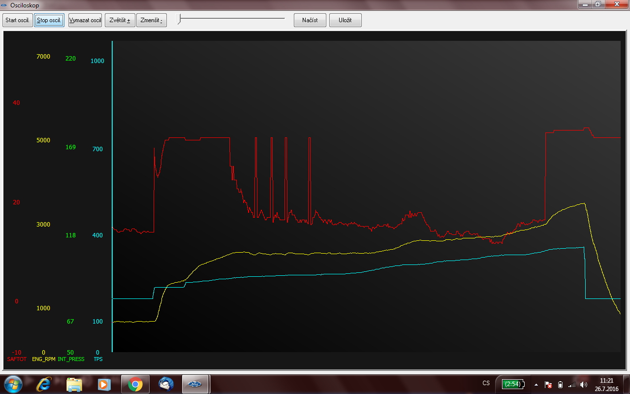

z oscilo z fordiagu mám tento výsledek: 1)

Mohl by mi někdo zkušenejší prosím ještě potvrdit, jestli mířím správně na problém v rozvodech? :)

Já nevím, podle těch grafů tam sice padá předstih níž, než byl, ale otáčky působí dojmem, že stoupají v reakci na přidávání plynu celkem plynule, ne? Nebo ty grafy čtu špatně?
IMO ten propad předstihu nemusí znamenat žádný zásadní problém, ne? Respektive může mít víc různých příčin. Mně, pokud si dobře vzpomínám, lítal v těch kritických otáčkách předstih sem a tam, to tady moc nevidím, leda snad na tom posledním grafu. A taky ten předstih nepadá do kdovíjak kritických hodnot, pořád se IMO drží na relativně rozumné úrovni, ne?

Grafy určitě nečteš špatně, pravdou je, že to není tak výrazný jako je vidět na videu, ale i tak si myslím, že by předstih neměl takto lítat, myslel sem, že by se měl držet k těm 35°

tomasl2256: Já na rovinu přiznávám, že zrovna předstih je věc, ve které se zas až TAK neorientuju, ale jak říkám, snad kromě toho třetího obrázku, kde evidentně párkrát skáče sem tam, bych ten předstih zase až tak moc neřešil. Jo, padá tam trochu dolů, ale pořád jsi někde na nějakých 20 stupních. To IMO může být způsobeno lecčím, co ani nemusí být špatně - třeba tím, že v daných otáčkích dojde k přechodu ŘJ do jiného pole adaptační tabulky? Navíc tu myslím bylo vícekrát zmiňováno, že ŘJ prostřednictvím právě změny předstihu dolaďuje všechno možné pro optimální chod motoru.
Mně při těch mých problémech s rozvody (viz to video) lítal předstih fakt extrémně sem tam mezi hodnotami kolem 35 stupňů a kolem 0, občas i do mínusu. To v tom tvém případě je leda trochu vidět na tom třetím obrázku, ale současně tam není moc vidět, že by ti nějak výrazně kolísaly otáčky, ty během toho pořád celkem plynule stoupají. Mně mezi těmi zhruba 2200-2800 otáčkami prakticky přestal reagovat plynový pedál, předstih lítal nahoru dolů a otáčky stály na místě a jenom kolísaly sem tam, až pak po překonání toho kritického pásma najednou otáčky prudce vystřelily na 3000 (a víc). To tam u tebe v těch grafech nikde nevidím.
Můžu se ti podívat, jak se mi chová předstih na volnoběh při zvyšování otáček teď, přiznávám, že vůbec netuším (BTW je to zahřátý motor v closed loop režimu?). Ale za jízdy mi rozhodně pořád kolísá v dost širokém rozmezí a nepřijde mi, že by to bylo vyloženě špatně, motor se pocitově (nakolik můžu posoudit) chová dobře. Ostatně na předstih bude mít nezanedbatelný vliv taky třeba kvalita benzínu.
