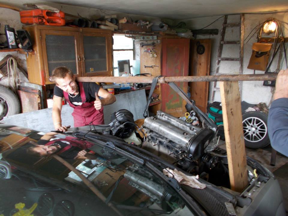

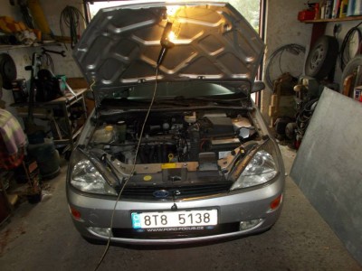

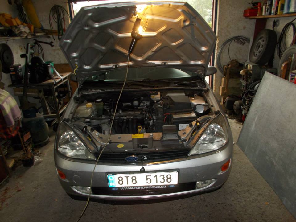

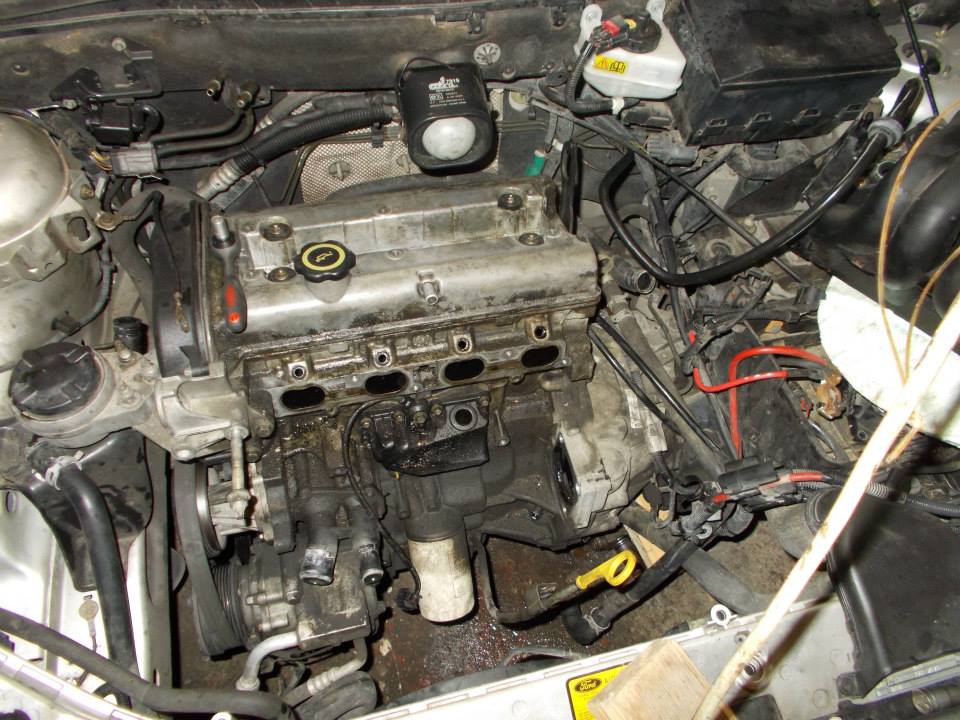

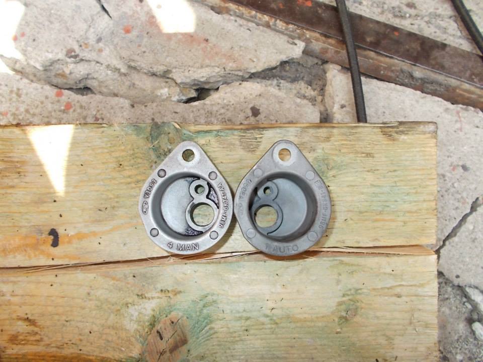

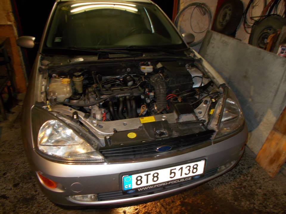

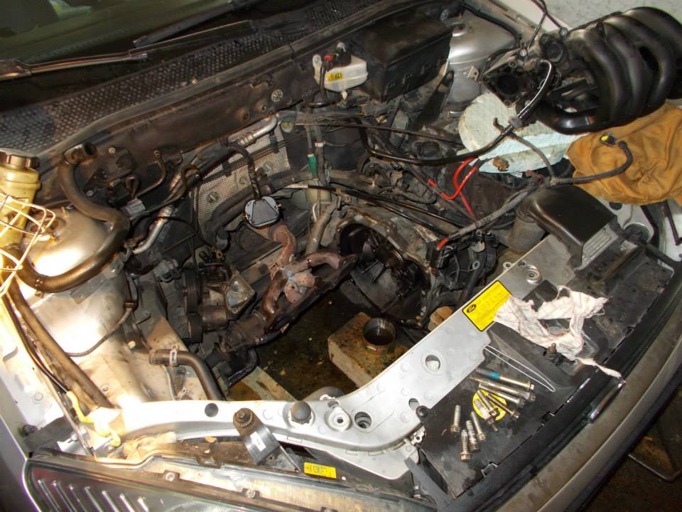

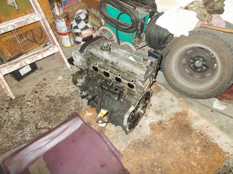

Slíbené fotky
auto s namontovaným motorem (tehdy nestartoval)
tak takhle jsme jej tahali :D
olejožíznivec po výměně

důvod druhé rozborky
odstrojený motor
odstrojený motor
auto bez koní
auto bez koní

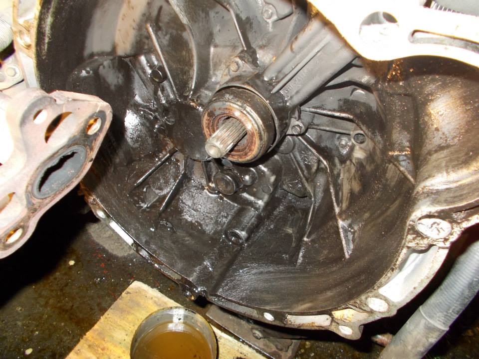

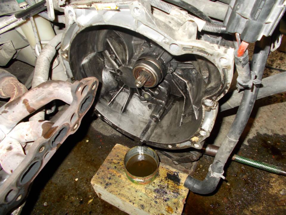

Ještě fotky spojkové skříně, byla brutálně čarná od oleje, jestli se tomu vůbec olej dalo říct. Byl to spíš asfalt a byly ho tam fakt mraky...
vyčištěno pro dobrý motor :)
špinavá spojková skříň před montáží motoru (už částačně vyčištěná)
