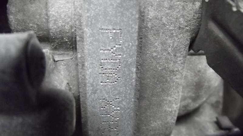

Díval jsem se i na technologii ražení toho čísla a typu motoru. Je to raženo strojním důlčíkem, měli jsme jej ve firmě, kde jsem pracoval. Kdybych tam pracoval tak by nebyl problém s ražením, to bych to pak razil třeba celému fóru... A nikdo by nikdy nic nepoznal
No člověka to zrovna nějak moc nepotěší, ještě, když je těch motorů tak po málu.

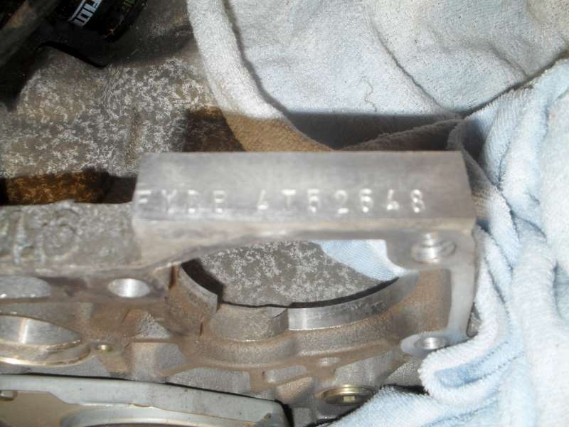

Já na svém starém jsem měl typ a číslo motoru vyražené klasickými čísly. Stejně to bylo i na tom, co jsem koupil od rOmika.Na tom nálitku je "masa" dost, takže to stačilo pěkně zbrousit do rovna a stejně velkými čísly naklepat co je potřeba. Pak pro přidání patiny párkrát přetřít kyselinou z baterky... na stk ani nemukl.
Měnila se FYDB za FYDA

Zdá se, že se používalo to i to... asi podle toho, kde se dělal motor. Takhle ďubkama to bylo třeba na escortech.

Každopádně tím důlčíkem je to jednodušší.
Shánět raznice by byla dylší náklady a starosti, takhle vezmu důlčík co mám doma, nakreslím si tužkou, kde to razit a opatrně s citem si udělat předlohu, kterou bych ještě jednou přerazil.
No asi to nakonec nebude tak složité, jak jsem si myslel...

Ja mam tiez tym bodkovym razitkom vyklepane cislo. Zaviselo asi od fabriky. Moj je vyrobeny v DE.
