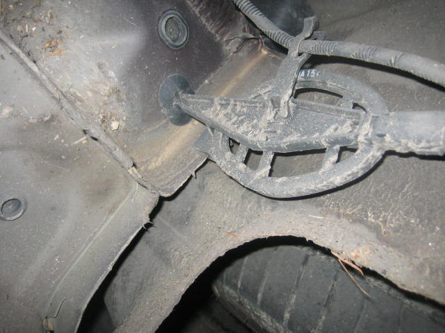

Může někdo nahodit fotky jak to tam mám on? Trochu mne znepokojují ty boční zobáčky, které do ničeho nezapadají
Fotku lze udělat jednoduše. Jen se pod nárazník strčí ruka a vyfotí. Není to nějak chráněné

Ty boční zobáčky mi přijdou spíš jako držák na kabel..

Ten je právě úplně na knop, takže to určitě ne

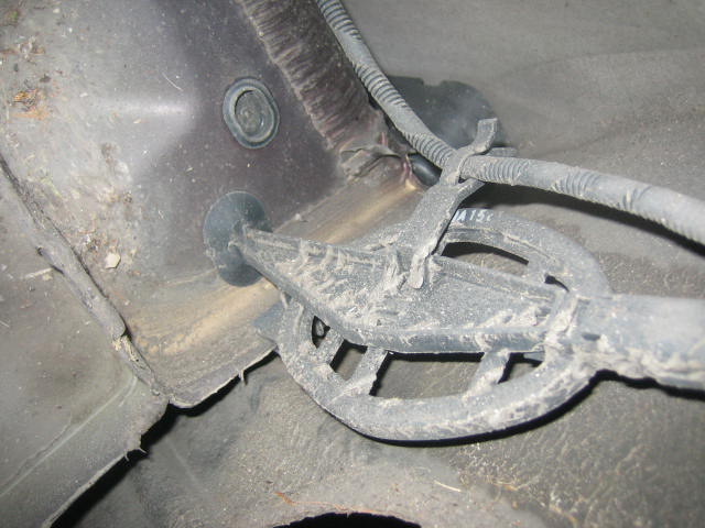

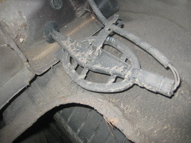

Zkusím ti to vyfotit. Takže ZA zadním kolem, jo?

Ahoj
Ano. Přesně. Dík
Ano. Přesně. Dík

- Peeter1077
- Příspěvky: 1149
- Registrován: 06.01.2013 19:07
- Bydliště: Severní Morava
Re: Kontrola tlaku v pneu TPMS
Poznáš z toho něco?

- spen
- Příspěvky: 520
- Registrován: 12.09.2013 11:31
Já mam kratší drát, ale zapojené je to stejně. Dík za foto
