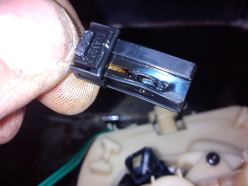

Co tohle,větší tlak je ti stejně nanic.

Já už jezdím 4měsíce stím opraveným konektorem pres 400 startů a vše OK,čerpadlo furt jede.Ješte zkusím změřit tlak.

Konektor bych opravil v pohode ale z tho kontaktu na cerpadle mam obavy,treba mas stesti a zrovna me to urcite nekde necha na holickach :D

Taky jsem ho zprvu "opravil", jelo to pár dní. Pak potřebovala manželka autem ráno do práce a prd. Posere se to v ten nejnevhodnější moment. Vyřešilo to komplet čerpadlo od rOmika a je pokoj.

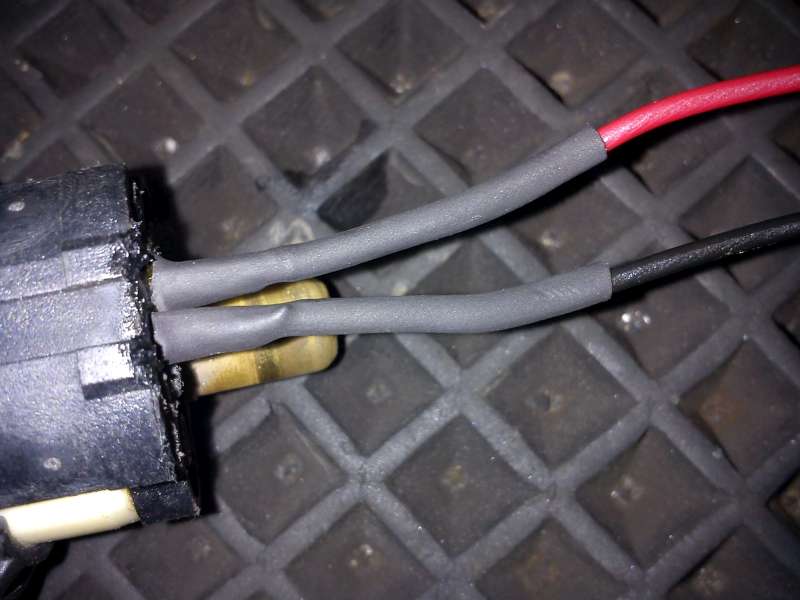

Sem si to rozmyslel,opraveno,cerpadlo funguje,po tehle uprave uz to bude snad bez nakych prechodovych odporu :D

To je natvrdo připájené? Ještě mi, prosím, prozraď, jak ses probojoval tím plechem, když ne flexou?

Mam na to doma takovou pilku elektrickou s nastavcema neco jako primocarka,jo az se budu chtit dostat na cerpadlo tak to bude trvat tak 15minut :)

Jo a je to pripajeny,konektor tam neni potreba,akorat by se tam casem zas treba vytvoril prechodak a to sem nechtel

je to měkký plech, jde to vpohodě trochu slušnějšíma nůžkama na plech. :wink:

Skoro se divím,že vypálenej konektor ještě nikomu nezpůsobil zahoření auta. :shocked:
Nebo je konektor stále ponořenej v palivu a tím je zamezenej přístup vzduchu?

No to me taky zarazi,protoze porad ponorenej neni ale ie treba jen ve vyparech,i tak tam asi vzduch moc nebude
