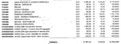

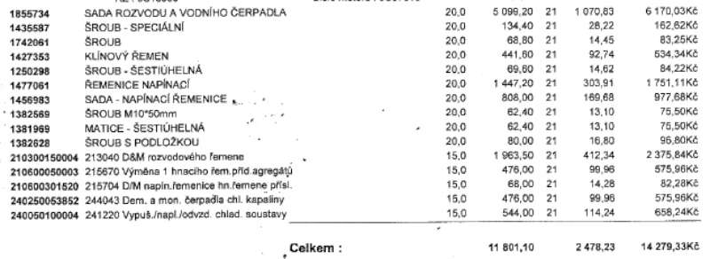

Tak tohle je nabídka od servisu Ford v Praze za komplet rozvody, řemeny, kladky,pumpu atd, jako v 200.000 km - servisní interval výměny. Samozřejmě pro 2,2 TDCi PSA.
Nejsou v tom kapaliny asi za 2t.
Co vy na to? Drahé nebo ok? Nebo to umí někdo lépe?
