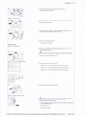

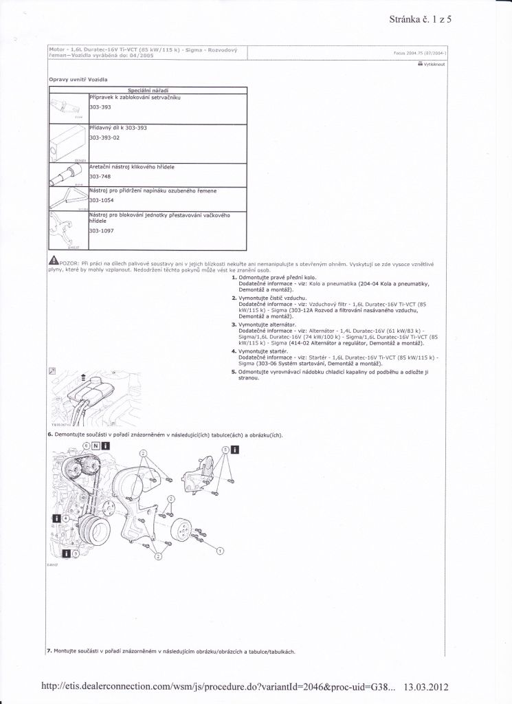

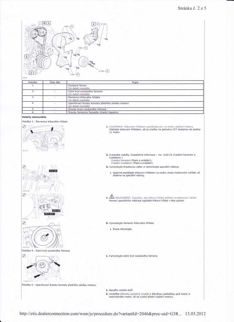

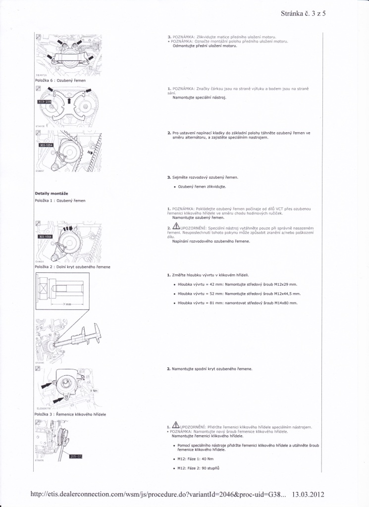

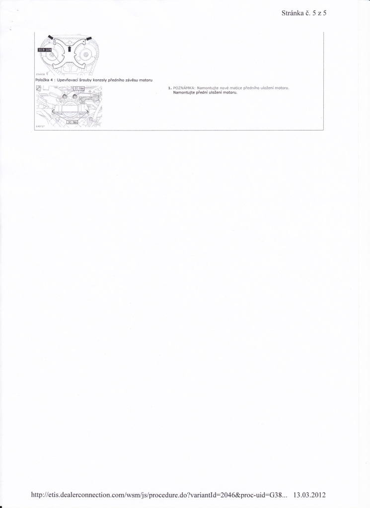

Jinak tady dávám návod jak měnit rozvody u VCT. Nepočítám s tím, že to budete dělat doma v garáži ale jen pro info. Třeba bude zase někdo chytřejší

po výměně rozvodů jsem ujel cca 800km a potkal se mi motor. Mechanik, který rozvody měnil ponechal původní šroub řemenice. V jiném servisu mi sdělili, že šroub řemenice, kterou nejistí žádný další klínek nebo cokoliv jiného
se musí vždy vyměnit ! Teď přemýšlím, jak zařídit aby mi opravář na tuto drahou "legraci" něco přispěl...
