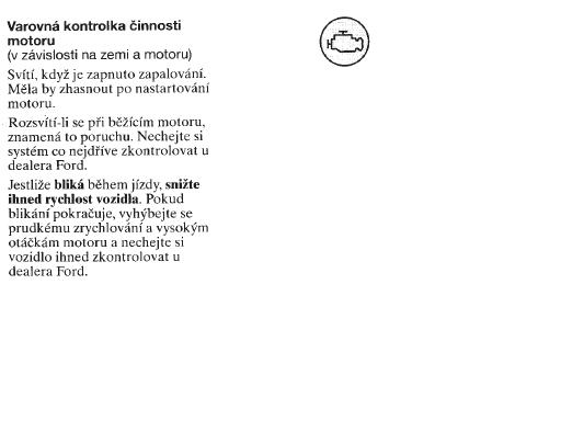

Ahoj, chtěl bych se zeptat, co znamená tato kontrolka? Mně se rozsvítí cca jednou zaměsíc na půl dne! Nevíte někdo? :)
(V chytrý knížce od FABIE jsem našel tusamou - tam znamená chybu systému výfukových plynů... ???)

:wink: nemáš fofo knížku?

Fofo knížku nemám. Nicméně toto je hodně obecně napsaný! Takže s tím může být cokoliv, jo? Takže na diagnostiku!?

může to být třeba jen blbé čidlo,ale na tu diagnostiku bych asi skáknul...

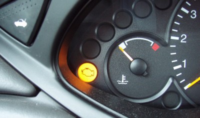

Mě se tato kontrolka rosvítí vždycky cca jednou za měsíc tak na den, pak zase zhasne. Motor necuká, ani když mu zatápim.
Jediný co sleduju na autě, je to, že se mně zvedne volnoběh na 1500ot když se roztočej kola, když zastavim, tak zase spadne na 750ot.
A když tam dám pátej převodovej stupeň, tak mi to jede 60km/h a nemusim vůbec přidávat!
Docela mně to sere! Nevíte co by to mohlo být? Díky :wink:

:?: V prvom rade ahojte,ste tu super parta,fofo mam asi 1,5 mesiaca,kontrolka začala svietit aj mne,trhalo vozom asi dva dni,dnes som odpojil bateriu a problem-zatial vyriešeny,neviem dokedy,prešiel som len asi 20 km
