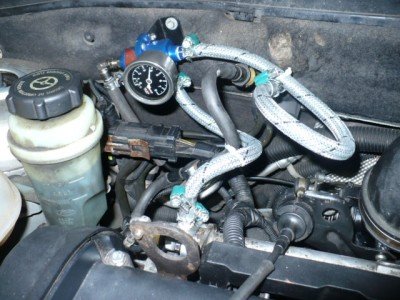

+ vačky, tvrdší vent. pružiny, odlehčenej setrvák + řemenice, zvednout omezovač , větší vstřiky,atd.
Je to dost o financích. :mrgreen: :mrgreen:

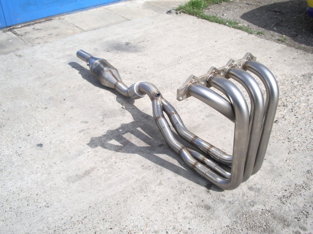

Podobne svody tam mame. Ostatni upravy taky chapu. Ale jak je to s vahou vzduchu a lambdasondou? Ty se taky meni ? Nebo se vyradi a resi se to upravou ridici jednotky ?
