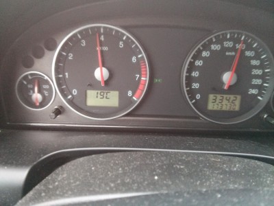

Schválně ještě jednou budu sledovat otáčky při dálniční rychlosti a pokud někdo pojede se mnou tak bude fotit

Mam pocit, ze uz tady nekde jsou tachometry 5q a 6q natocene nebo aspon nafocene. Nekde v galerce...

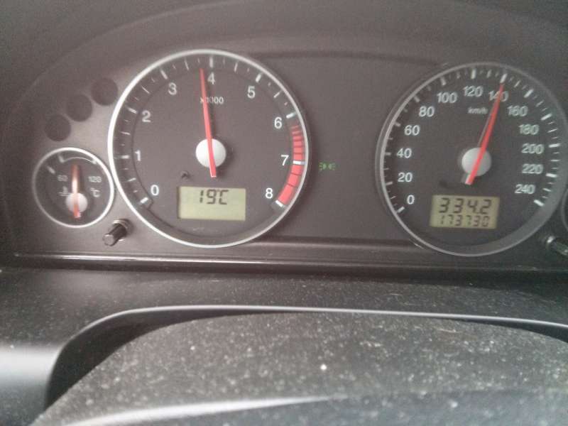

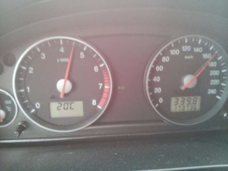

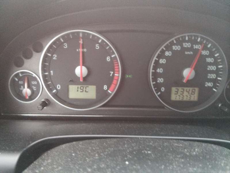

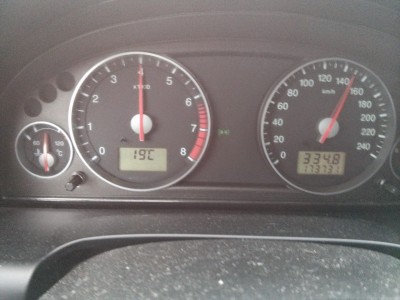

Vím že jsem to tu někde viděl, jenom nevím kde, tak jsme nafotili můj 5q
omlouvám se za kvalitu ale jako ilustrace to snad stačí
