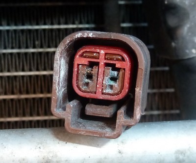

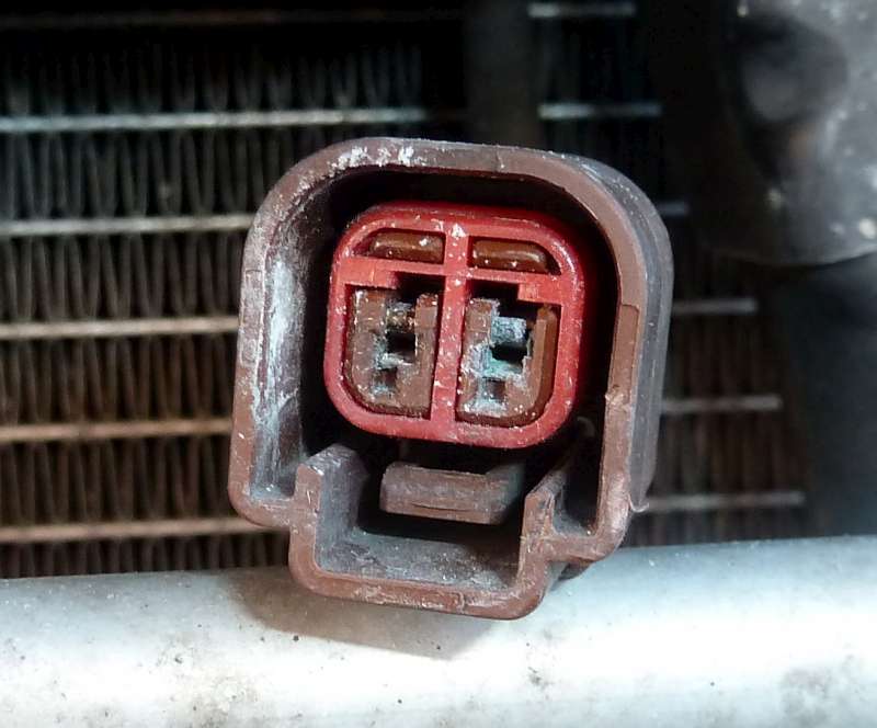

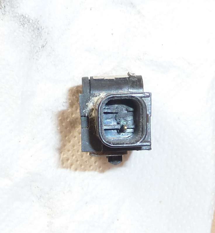

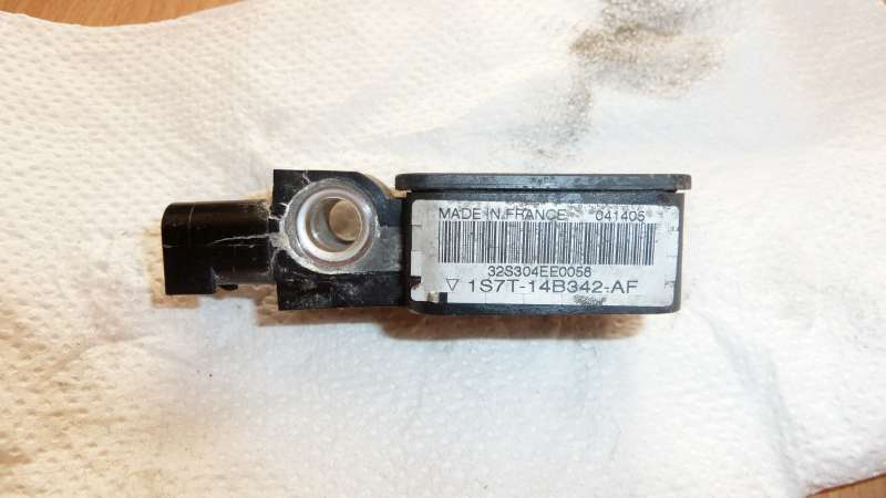

Tak som sa dostal k demontáži až teraz.
Teda je to pekne zkorodované, neviete niekto ako vyčistiť ten konektor? Myslíte že to pojde iba vystriekať sprejom na konektory?
Len pre zaujimavosť tu sú nejaké fotky:

Re: Kontrolka Airbagu
Oprava hotová, senzor vymenený, dal som tam použitý, zistil som že nový stojí až 3000 Kč.
Ten chlápek predtým sa asi pomýlil.
