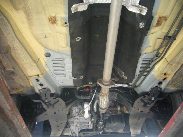

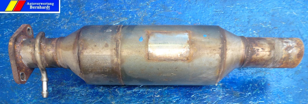

Tak sem to koupil a plech tam nebyl.Nicco píše:Mimochodem nad filtrem ma byt hlinikovy plech proti pozaru ne horlava tlumici hmota.
No konečně sem se něčeho dobral Tvůj celý příspěvek mě dal víc jak poslední stránka hádekSlid píše:Mondeo MK3 Euro 4 je montovano bez DPF a Euro normu splnuje. DPF na mondeo MK3 je pouze volitelna vybava maji ho hlavne auta v nemecku, co jezdi hodne v centrech, firemni auta, taxiky, atd. Asi nejaka sleva ekologicka na dani.
Tenhle tam mám já A spotřebu nezvyšuje a jezdím jen krátké trasy 10 km do práce a na nákup do Jihlavy občas t.j. 25km výtah článku:Nicco píše:Na toto tema u jsem napsal hodne v jine sekci, tak jenom v skratce.
Primy vstrik nafty ma mensi pevne castice nez neprimy, tak neporovnavejte s Avii, taky zalezi na vstrikovacim tlaku a velikosti vstrikovacich trysek. Proto maji mit moderni diesely DPF a starsi ne.
S teorii ze vsechno skodi, tak nevadi ani kuchani, bez nekam.
Filtr pevných částic s otevřeným neřízeným systémem
Jedná se o minimálně rozšířený druh, v podstatě i nejméně účinný a hodící se spíše jako dodatečně montovaný retro-fit, s jehož pomocí se majitelé starších vozů mohli v některých zemích dočkat například daňových výhod. Tento typ filtru byl již z výroby použit u Subaru Legacy 2.0 D, ročníku 2008/2009.
S trochou nadsázky jde o řešení typu „Vlk se nažral a koza zůstala celá“. I zcela „prázdný“ otevřený filtr zachytí jen část výfukem letících pevných částic, průběh regenerace (de facto žádná neprobíhá) u něj nelze nijak řídit.
Nedosáhne-li tento filtr při svém zaplnění dlouhotrvající jízdou s motorem v určité zátěži samovolně teploty potřebné ke spontánnímu zapálení sazí (což je bez dodatečného vstřiku paliva hodně těžké), jednoduše se nezregeneruje nikdy a veškeré spaliny pak proudí „bypassem“ nefiltrovány ven.
VÝHODY:
absolutně „spolehlivý“
lze ho dodatečně aplikovat i na starší vozy
nehrozí poškozením motoru ani snížením výkonu při nasycení
neředí olej
nezvyšuje spotřebu
nepotřebuje žádné snímače
nevyžaduje žádné dodatečné náklady při provozu
NEVÝHODY:
nízká účinnost filtrace již v ideálních podmínkách (od 30 do 70%), při převažujících jízdách na kratší vzdálenosti dokonce nulová
výfuk od sazí (složitější prokazování horlivému policistovi nebo ouřadovi, že viditelná kouřivost je u tohoto druhu DPF opravdu normální)
fotky sou pučený z netu zítra dám svoje budu mít Forda na heveru

Ten plech by tam mel byt, na Mondeo nejsem expert, ale logicky, nad vyfukem nemuze byt koberec, tipuji ze plech upadl.Lázňator píše: fotky sou pučený z netu zítra dám svoje budu mít Forda na heveru
