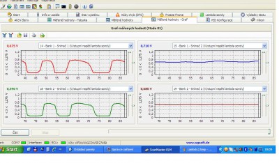

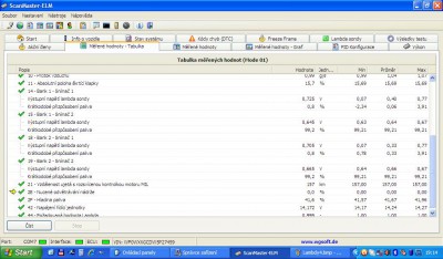

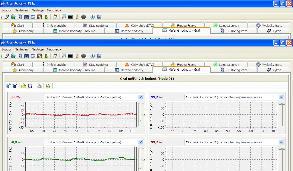

jak vypadaji grafy sond

a ty mas vct ? ty zadni se tvari jako mrtve .

Mám VTC.
Dle servisu měnili jednu z zadní na straně spolujezdce. Po týdením laborování usoudili, že jedna zadní je neoriginál a ta to způsobuje.

Jaký SW nejlépe použít pro načtení grafů lambdy sond tak, aby se dal zjistit stav zadních sond ?
Existuje nějaký test funkce katalyzátoru ?
