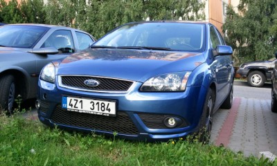

Peca85: Nevadí, práve som radšej, lebo misoo má Eibach
Takže si si vybral CC miesto ST ? , gratulujem
, a bolo s tým vela práce ? Myslim dopasovanie hmloviek a tak a kolko Ta to celkovo vyšlo ?
Daj aj nejake foto. Ak máš teda

nakonec jsem vybral CC. je to i mirne ekonomictejsi varianta (je potreba dokupovat min dilu) a není tak moc videt. prace s vymenou nebylo moc. vsechno je relativne jednoduche, hodka prace a bylo vymenene. mlhovky tam nemam, mel jsem na aute DLR svetla a ty jsem jenom prehodil ze stareho na novy. vsechno sedelo jak poklicka na hrnec
jinak se muzes podivat na moji galerii, http://www.ford-focus.cz/forum/viewtopi ... 64#p655864
foto treba:
foto treba:

vicko uz mam vyresene, jen jsem od te doby nestihl udelat aktualni foto. nicmene kousek plastu a vyhodil jsem za to 160kc...

ja kryty mlhovek kupoval v Auto Kelly (relativne levne a prodejnu mam ve meste). jedna stala myslim necelych 200kc. mlhovky by mely sedet ty co jsou original ale ja jsem tam dal DLR denni sviceni takze jsem mlhovky neresil. stredni mrizku a prodlouzeni spodniho krytu motoru mas?

je, priblizne 5cm. aby jsi zadelal celou diru, tak potrebujes 3 plasty. Jeden rovny celni a dva zahnute bocni. nicmene ja jsem tam dal jen ten predni abych to zpevnil a zatim je to v poradku (dokud mi nevleze do motoroveho prostoru nejaka kuna...
