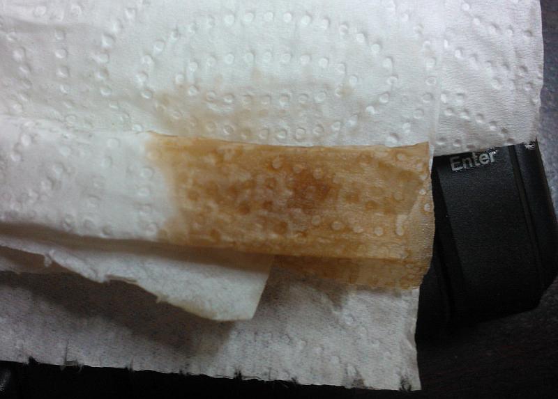

Omlouvám se za matení pojmů, ta záhadná tekutina má tuhle barvu, asi byla původně opravdu červená. Ale přes tu špinavou nádobku mi to opravdu připadalo do zelena.
Takže bych tam mohl dát např. tohle?
http://www.oleje-shop.cz/liqui-moly-atf-iii-500ml-1405
" Specifikace / schválení: GM Dexron II E, III G; Allison C-4; Catepillar TO-2; Ford Mercon; Voith 55.6335.34 (dříve G 607); ZF TE-ML 04D, 17C Doporučeno pro specifikace: MAN 339 Typ V1, Z1; MB 236.1 "
nebo
http://www.oleje-shop.cz/total-fluide-atx-1l
"Specifikace: BMW group 23 - 3.0 and 24 - 3.0,FORD MERCON.,DEXRON.-IID, MAN 339 type Z-1 (MAN 339 type D),MAN 339 type V-1 (ex MAN 339 type D),MB Approval 236.6, VOITH H 55.633535, PSA PEUGEOT CITROËN ZF TE-ML 03D, 04D, 09, 11A, 14A, 17C "
nebo
