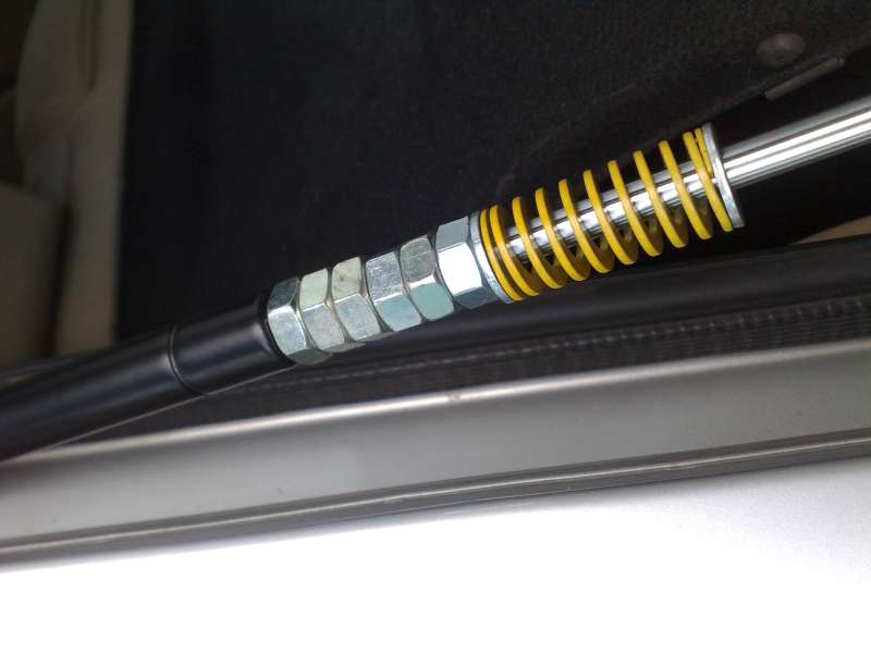

Tak jako jít by to mělo asi na většinu aut... asi... fakt nevim...
Jinak pružinky jsem sehnal tady u nás v jedný fabrice, ale měla by tam jít jaká koliv podobná. Je asi cca 45mm dlouhá a zmáčknutá má asi 20mm, ještě to nemam pořádně dodělaný, chtělo by to asi ještě o malinko silnější a nějakou tu pěknou podložku pod to, bo tam mam teď matičky na tý pístnici
jinak pístnice šla dobře rozdělat, ten vršek je tam na závit...

Dneska to nějak pofotim a hodim to sem... Jinak tohle je otázka 200 - 300kč... A kolik to nadělá parády...

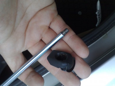

Je to klucí úplně jednoduchý, akorát to je na víckrát, protože asi hned na poprvé to nevycitujete aby to bylo přesně... Nejdřív sundat ten tlumič, pístnici nebo jak kdo to chcete nazvat
stačí jen na tý straně kde to drží k víku kufru. Ten "domeček" pro nacvaknutí na tu "kouli" co je na víku(omluvte ty názvy
) by měl jít normálně rozšroubovat viz foto

No a pak už jen nasadit pružinku a nějak to doladit. Jde jen o to, jaký kdo má ty vzpěry, protože já když koukam tou škvírkou jak to zavíram, tak i po úplném zavření ty pístky nezajedou úplně, takže jsem si změřil tu délku která tam je ještě venku a udělá se podle toho nějaká podložka ale od toho se musí odečíst ještě délka zmáčknuté pružiny. no a mělo by to fungovat. Jen tu pružinu to chce fakt silnou...
No jinak co se týká zavírání kufru, u mě se to zatim zdá být úplně v pohodě... zase to neni takovej fofr, kterym se to otvírá
Ale vzpěry mam nový cca 3 měsíce tak možná proto to chodí tak pěkně, fakt nevim...
Jinak toto je zatim zkušební verze, na dlouhý podložce(nejspíš napevno a z umělý hmoty) se už pracuje

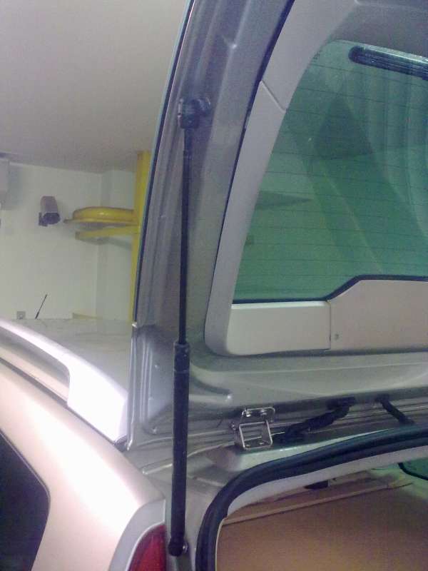

Krása
Jen to víko zase leží a není tak kolmo jako na kombiku

Já myslím, že by to mělo jít i na kombi, záleží jen na tom, kolik místa tam na tu pružinu zbyde. Když to bude ještě nějaká silnější pružina, tak to musí prostě fungovat.

proč myslíš, že nepůjde? Já byl teď koukat, jak je to udělaný na kombíku a jeho postup mi přijde celkem logickej. Jediný co se mi nezdá je malej prostor na pružinku. Při otevřeném kufru je místa spousta, ale při zavřeném zbývá na pružinku a podložky cca. 3cm místa, což mi přijde sakra málo ...
