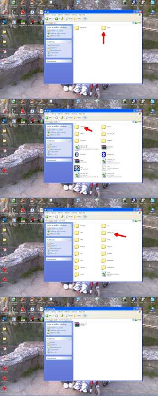

nemam to v radiu ale iba na karte, a tieto položky v sys.txt mám prečítané.. teraz už len skúšať
toto s tym mazaním zlozky SAVE som čítal, dnes to vsetko vyskusam..
vezmem si notebook do auta a vyskusam ten tvoj navigon, tvoje primo... a ešte svoje igo8 co mam stiahnuté a uvidim čo to spraví
o chybe global_cfg not found som našiel na nete toto na jednom fore:
Re: iGO Primo 8.5.9.142948 (May 11 2010) PDA/PNA
Funguje aj na HTC Diamond2, ale sú potrebné 2 úpravy.
1. v sys.txt nastaviť správne [folders]
app="SDCARD/iGO" (ak je na karte s názvom SDCARD v zložke iGO)
2. po prvom spustení (err. global_cfg) skopírovať zložku "global_cfg" z content do Primo/content
(zložka Primo sa vytvorí automaticky, po prvom spustení aplikácie)
zložku "global_cfg" som našiel.. problém budem mat asi v tom že tá druhá zložka Primo/content sa mne asi nevytvorí pretože aplikácia mi spustit doteraz nesla

jeste si prostuduj todle:
http://www.4allmobile.eu/viewtopic.php? ... g&start=60
zalezi na tom jak to radio ma pojmenovanou kartu :!: podle toho zapises app=.......... v sys.txt.
has_secondary_root=0 todle se pouziva kdyz tam mas vic verzi iga-igo8,amigo, aby primo nenacitalo treba z igo8.

folder mam app=Storage card/Primo
aj v radiu mi kartu pomenuje Storage card.. takže v tom problem podla mna nebude... bude to v tom global cfg

Quickie píše:folder mam app=Storage card/Primo
spis bys to mel mit tak:
[folders]
app="STORAGE CARD\Primo"
