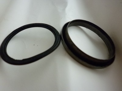

Gufero(těsnící kroužek) pro zadní ložisko FORD I
Ahoj, nevěděl byste někdo kde se dá koupit gufero(těsnící kroužek) pro zadní ložisko Ford Focus I (ABS, benzín, 74 kW). Součástí balení bylo pouze: ložisko, 2x segerovka, matice, magnetický kroužek výrobce SKF. Při výměně ložiska jsme zjistili, že tento těsnící kroužek je zcela zpuchřelý. Je zde vůbec potřeba, když jej výrobce k sadě nedodává? Dík za pomoc Pavel.

Re: Vymena zadneho loziska fofo I.
...jedná se o gumový kroužek(těsnící proti vnikání vody a prachu), který je nasazen mezi zadní poloosou a nábojem. Myslím si, že se nasazuje na magnetický snímač ABS přes takový kovový kroužek. Pokud se to tam nedá je tam malinká mezera přes kterou může vnikat prach, voda,...
zde je fotka, vlevo malý zbytek těsnění a vpravo zmiňovaný kroužek...
zadni poloosou? co to mas za auto? tranzita? ...nee chapu ..myslel jsi cep naboje..
mas pravdu..tahle prachovka tam je. sacuju ze by mnela byt k prodeji u Forda bez problemu...ja jsem se teda s ni jeste nepatlal ji vymenit....vic at rekne nekdo zkusenejsi...zkus napsat fokimu...ja neporadim..ale uz jsem pochopil na co byl jeden krouzek u sady loziska..ten prave zajistuje tuhle prachovku
Dík, za kontakt. Já jsem ji tam zatím nedával, protože byla úplně rozpadla. Snad se mi auto bez těch prachovek nepodělá dám je tam až za týden. Během toho potřebuji jezdit.
Tak jsem dneska byl v autorizovaném servisu Ford. Bylo mi zděleno, že Ford výše zmiňované gufero neprodává. Asi se postupem času ukázalo, že je to zbytečné. Stačí tedy použít kovový kroužek uvedený výše na obrázku bez gumového kroužku. Tak aby jste věděli až jej budete chtít koupit -).
