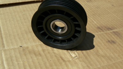

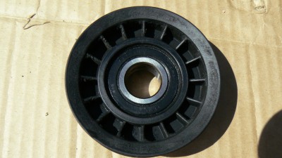

od awas
Tak jsem se do toho pustil kladku vyndal,ale přijde mi,že už ložisko někdo měnil je vidět celý a původně snad má bejt zalisovaný,co myslíte?
kladka
kladka
kladka
kladka
Re: Pískání vodní pumpy
Napsal: 12.07.2010 14:43
od miki21
řekl bych,že to je normální stav.Nalisované to tam je,tak dej pozor,ať Ti ten plast nerupne.
