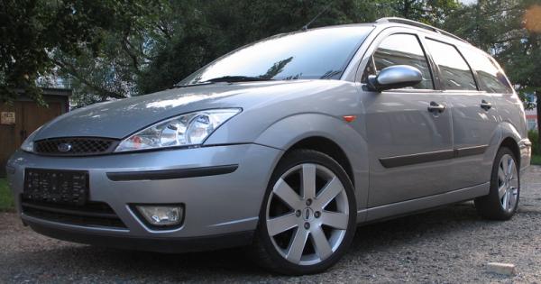

mashi píše:No, mne ukazuje tachometer az o cca 15% viac nez je real a to uz je dost. Je to mozne nejak jednoducho "posunut"? Bo ked mi ukazuje cca 63km/h tak idem 50 a pri 140km/h idem len 125, takze za jazdy musim furt prepocitavat a uz ma to nebavi... :(
dik za radu
Ak mas take kolesa,ako na obrazku,tak mame rovnake a aj rovnake pneu :D .U mna je ten rozdiel podstatne mensi a myslim,ze uplne v norme.Pri 60 v meste podla GPS 55 na dialnici pri 130 ukazuje 119.Na zimnych 15-tkach som to nesledoval.
Je to mozne upravit kalibraciou kolies vo Forde s diagnostickym pristrojom WDS.Lenze to by si potom na zimu kalibroval 15-tky a na leto 17-tky a to je podla mna dost otrava.Osobne by som to neriesil.Ak to aj niekedy prepisknes,nehrozi ti aspon pokuta. :idea:

zirafak píše:
dik za radu
No, to nie je pravda, pretoze ked idem s vedomim, ze pokial mam na tachaci 50 a v skutocnosti idem 38, tak jazdim v meste tak okolo 60tky na tachaci... zatial si to korigujem tak, ze vzdy idem o 10 viac, nez je povolene a stejne idem pomalsie nez ostatni - takze sa bojim, ze to skor neodhadnem a skor ma chytia, nez by mi presne ukazoval.

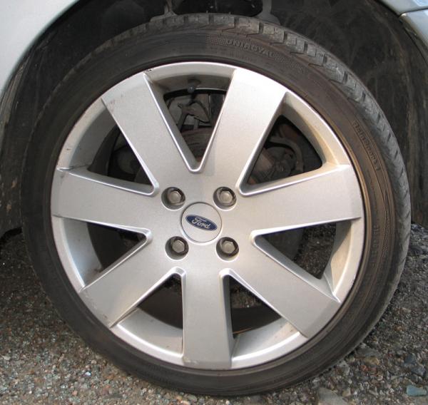

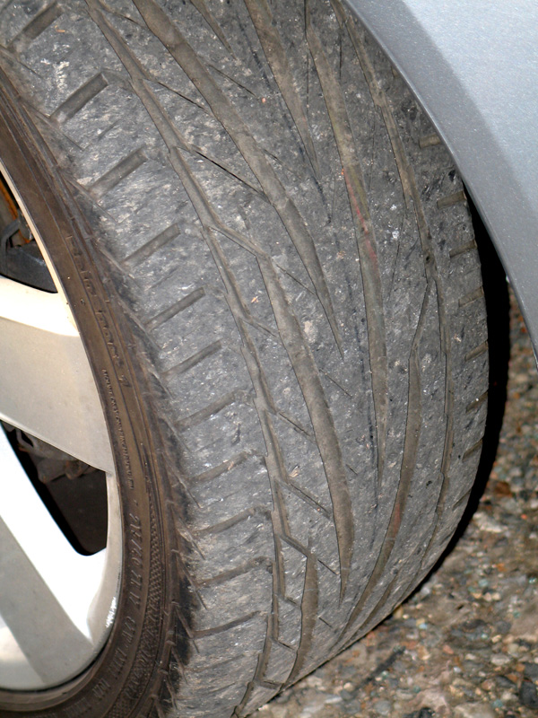

No musim uznat ze ano, su krasne, FoFo drzi na ceste ako pribity, ale su aj tvrde... Nejde mi o sportovu jazdu (jazdim prevazne s rodinou - manzelka a dcerka - a prevazne po Prahe :cry: ). Toz, ak by mal niekto zaujem o tieto kola, tu je zopar info:
su to 7 paprskove (viz foto) alu kola, znacky RONAL (v strede je znacka FORDu), su trochu skrabnute (kazda). Momentalne su obute na letnych gumach:
2x Continental ContiSportContact - tie su uz dost vyjazdene, maju tak 3-4mm
2x Uniroyal Rainsport1 - tie mam na prednej naprave a su este celkom dobre 5-6mm.
Vo stvrtok kupujem nove 15", tak potom budu k mani...
mashi
Tu su vidno tie odreniny

Takto sa pekne ligocu...
To je ta uniroyalka
(209.73 KiB) Staženo 377 x
