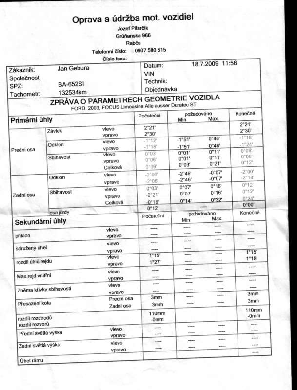

Takže ešte protokol z geometrie:

Prikladam tiez svoj protokol 8)
