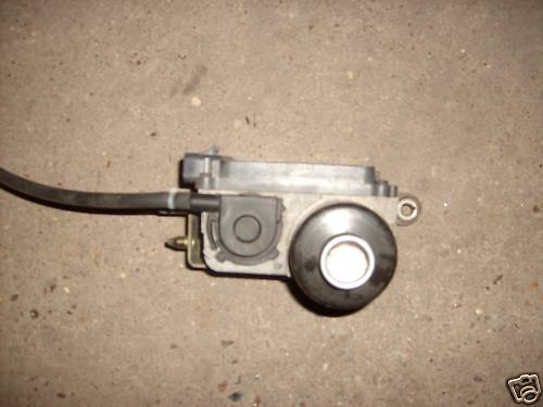

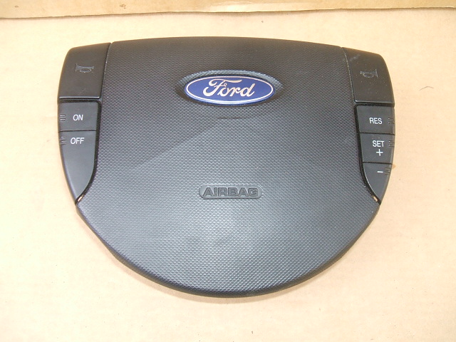

Tak já sem si to někdy fotil co tam mám.Musim tu fotku vyštrachat.Pokud bych tam tedy měl vše co je na fotce č.3,tak pak jen koupím ty tlačítka na volant?Kolik je cca cena u nás?

2Boban> Tak to je pekne na KKT, jeste shanet dalsi snimac. No zkusim kontaktovat prodejce z PL jestli neni schopen prodat a nebo se na to vykaslu, a dam zpet svuj klasicky airbag.
2Kota> Poduska s tlacitky na CZ vrakacich mi rekli cenu 5000,-, v PL se cena pohybuje cca 2300-3000 a v UK podobne jak v PL, ale vetsinou to nechteji posilat.

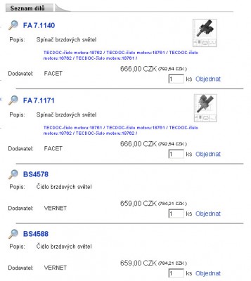

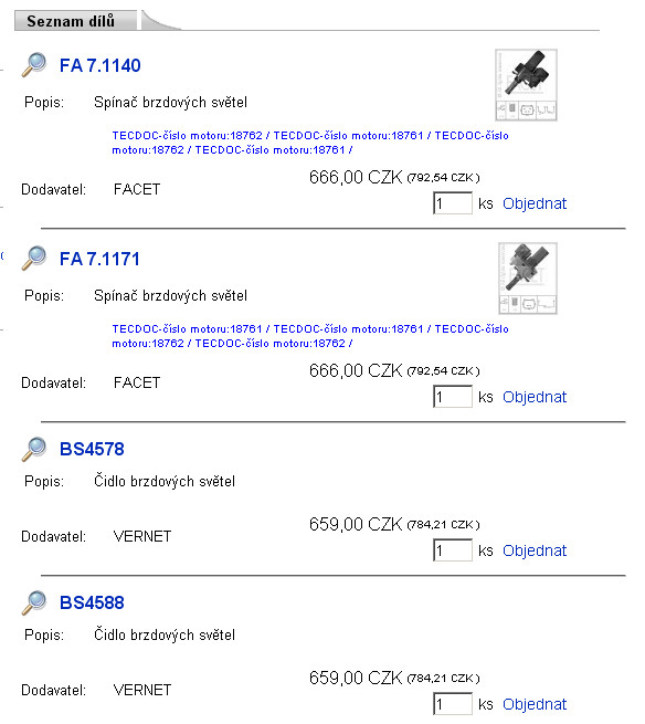

Re: Dodatocna montaz tempomatu
Tak jsem našel "nějaká" čidla v katalogu elit, položka Komfortni vybava/Regulator stale rychlosti/. Ale není mi jasné které je to správné. Kromě toho že se liší výrobce tak se i liší popis produktu u jednoho Spínač brzdových světel a u druhého Čidlo brzdových světel . Nenapadá někoho který je spravný a nebo jsou to vůbec správné čidla?
