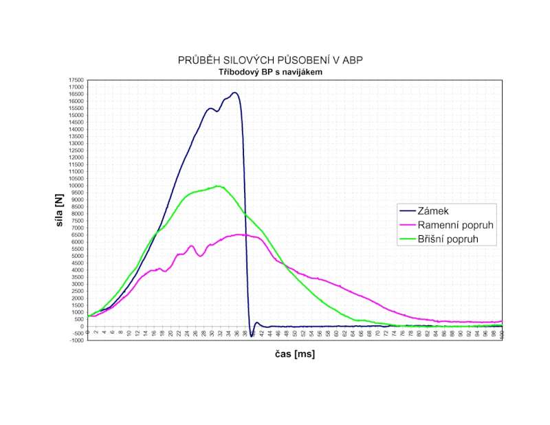

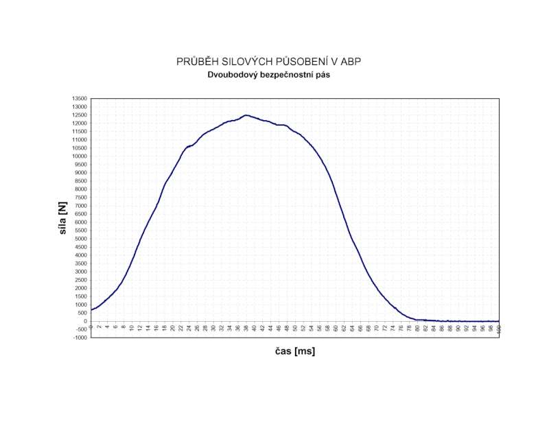

psal jsem ale... ja tech detailu takto opravdu moc pustit nemuzu, ale aspon na ukazku nejake prubehy sil v jednotlivych popruzich bezpecnostniho pasu s dopinacem. (crash speed 50km/h , brzdna draha 370mm, zpomaleni 30g, cas 61ms).
3 bodovy pas s navijakem
2 bodovy pas - pevny
dotazeni na zamku je 45mm, coz odpovida tomu co uz foki psal - cca 5cm - opravdu to staci. Cely system reaguje opravdu celkem rychle :mrgreen: Bez pouziti dopinacu je posunuti panve nekde kolem 80-200mm a hrudniku 100-300mm. Zrovna bych tu chtel zduraznit, ze je to rychlost JEN 50km/h , takze si kazdy sam preberte jake sily na vas budou asi pusobit pri 90 resp. 130km/h apod.

Hooodně zajimavý. To jsou grafy z FoFo, pokud ano, tak tam ale dvoubodový pás není :?:
ObrázekFord Focus Combi Ghia 1.8 l TDCi, 74kW/100PS, stříbrná metalíza, r.v. 06/2004
Obrázek Obrázek
stigi
Příspěvky: 1354
Bydliště: Zlínsko
Re: Napínáky bezpečnostních pásů
Příspěvek od stigi » 17.06.2008 09:18
nejsou to grafy z fofo, to je univerzalni zastavba
