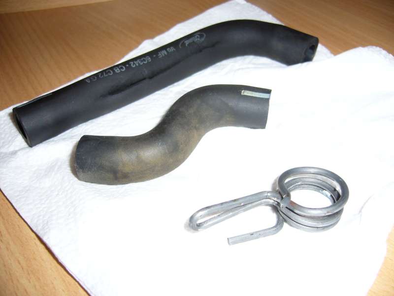

Zdravím, tak sem se dneska se vztekem drápal v autě s cílem najít příčinu toho proč mi jde blbě řadit a proč mi chcípe auto na každý křižovatce. Výsledkem byly 2 podtlakokvé hadičky které jsou v háji. jedna je splesklá a skoro neprůchozí a ta druhá má 2 praskliny. Ta delší je dokonce 5 cm :evil: . Se divím že to vůbec jelo. přikládám foto
