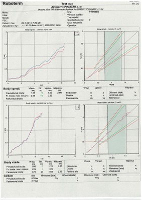

Dobry den, moja otazka sa tyka, trosku ineho problemu, ale verim, ze som v dobrej teme tak sa pytam. Bol som na teste brzd. V servise mi vyhotovili paradne grafy vsetky brzdy. Mne toho grafy moc nehovoria, ale podla jedneho servisaka je to v poriadku a podla druheho mam predne brzdy na ho... Udajne by som mohol mat problemy na mokrej vozovke
Chceme ist buduci tyzden do Chorvatska, tak potrebujem radu, ci to dat nutne do opravy, alebo je to este v pohode?
