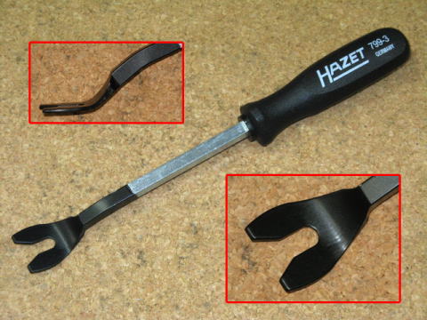

daj si dole tesnenie okolo 5-tych dverí, stačí lavú časť (alebo teda pravú, neviem kadial chceš tahat kable, ja som ťahal lavou stranou), spoj tesnenia je na spodku pri zámku.
potom treba vycvakať ten plast na D-stlpiku, ked budeš mať dole tesnenie tak už uvidíš v ktorých miestach je to nacvaknuté..
potom máš ešte vrchný plast nad oknom priskrutkovaný. Skrutky sú zakryté takým podlhovastým plastom, ktorý len vypáčiš.
ešte treba odmontovať spodný plast pod oknom, ten je chytený tuším torx skrutkami a myslím že ešte aj nacvakaný..
no a nakoniec stropný tapacirunk.. ten držia vzadu nad dverami také dva okruhle štuplíky.. s tými sa asi natrápiš, kým ich vytiahneš von
na to nemám žiadnu fintu, len proste nejakym sposobom tahať von..
najlepší by bol takýto nastroj na to, v podstate aj na všetky tie plasty a tapacirungy

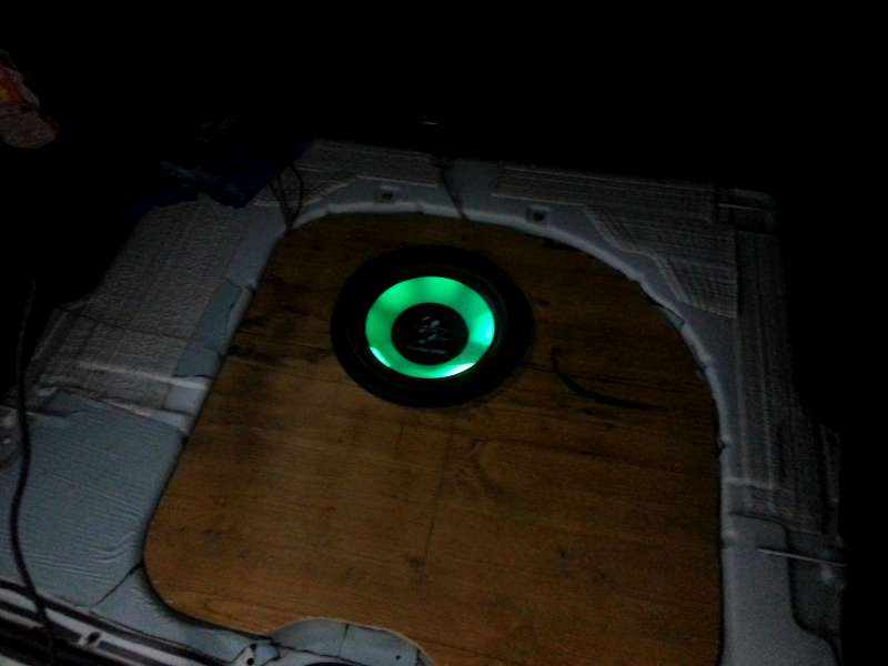

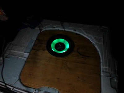

Viem ze moje podsvietenie hranici s kolotocmi ale nedalo mi to kedze som mal priesvitnu membranu na basaku . A dal som to do zelenej ako je aj pristrojovka a radio .
