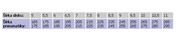

no tak k tomu ET si skus zadat na tejto stranke povodne ET a ET ktore ti ponuka predajca a uvidis ci sa ti kolesa vysunu von alebo vpadnu dnu oproti originalu
http://www.tuning.sk/converter_wheels.php
je tam aj moznost zistit si ine pouzitelne rozmery kolies ci pneu tak aby zostala presnost rychlomera a tachometra
inak pouzitie rozmerov pneu v zavislosti na sirke disku je tu :
- Přílohy
- disky a pneu.png (5.63 KiB) Zobrazeno 4782 x
