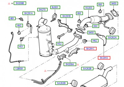

TO czhawk.Ako vieš,že to pod turbom je DPF? Teraz som zhodil ten kryt pod turbom a nejaké veci okolo toho,prístup fakt mizerný-aby som sa k tomu dostal.Neidú z toho žiadne káble ani trubky ani nič podobné.Pripadá mi to skôr ako tlmič.Je tam šípka smeru prúdenia a gravírované toto: CCJ 036
15-07-05 08-46
3M51-5F297-RA-16192 N
FoMoCo
CUTCA
3M51-SE211-ADA
Vie niekto čo to vlastne je?Za odpovede dík.Možno som sa pri opisovaní pomýlil,pretože som používal zrkadlo.Fakt zážitok.

peterkos2: jestli ho máš, to opravdu nevím, motor 1,6 TDCi 80 KW jej má mít, ta samá verze s výkonem 66 KW jej nemá. Jinak filtr vypadá tak jak na obrázku níže, je to prostě větší válec, ve kterém je keramické těleso.
Vše je kryto tepelným štítem. Nad tím je turbo a pod filtrem - motorem je spodní plastový kryt motoru. Přijde mi to rozhodně lépe přístupné než u CITRONU C5, kde je vše přístupné pouze ze spodu, takže odpojit z toho kabeláž a přívod paliva je trochu problém. Viz odkaz na postup při rozebrání a čištění v prvním příspěvku.
