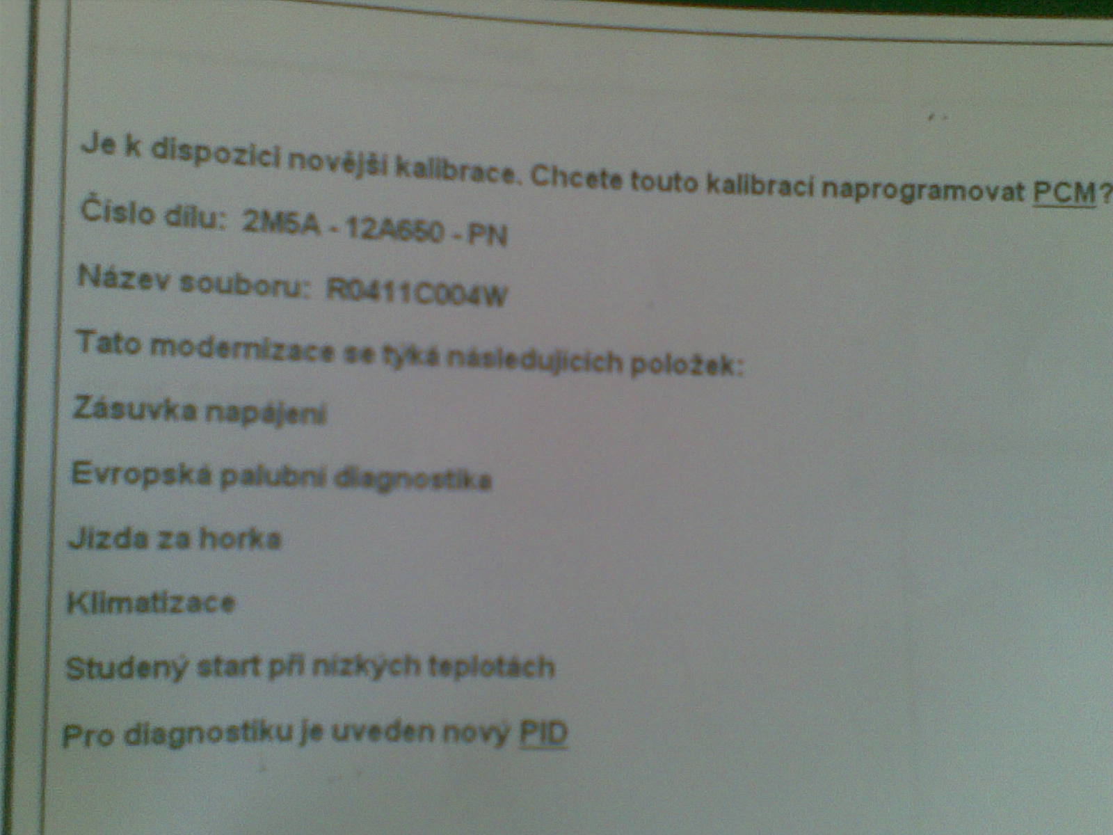

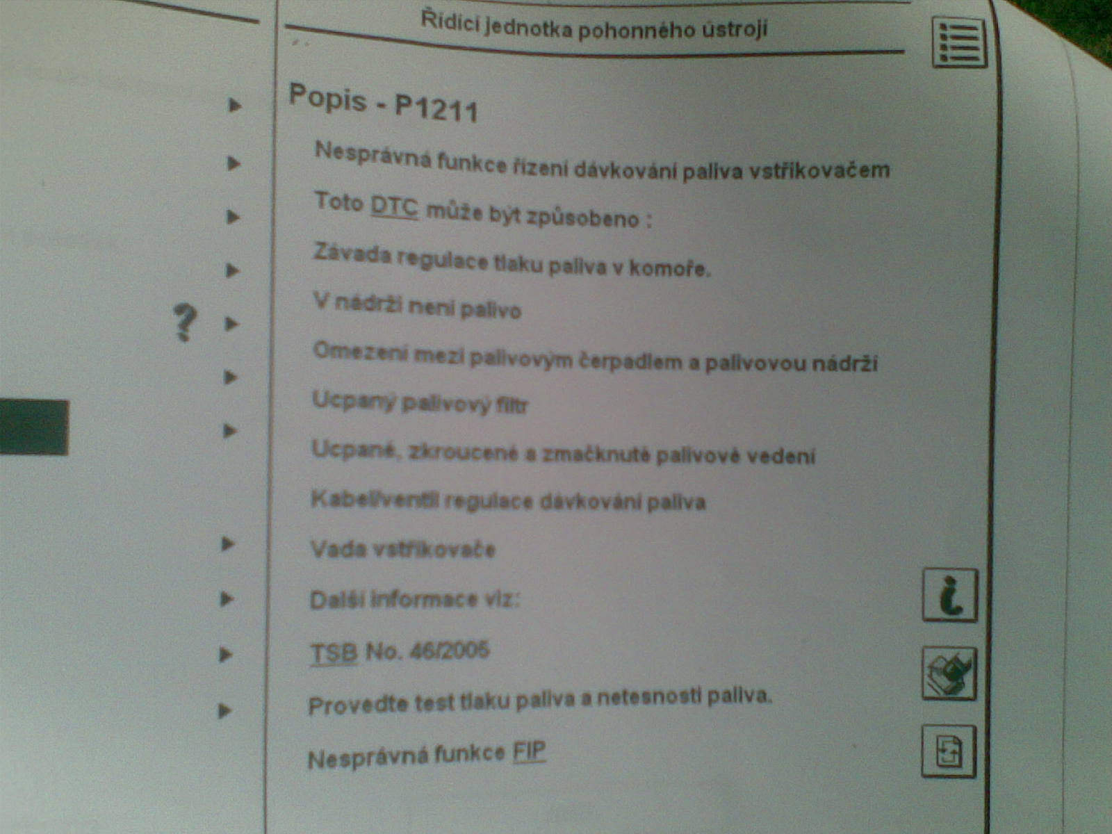

Dnes som bol na diagnostike, pretože auto prestávalo reagovať na plynový pedál, blikalo žhavenie a pri prudkej akcelerácii pri predbiehaní padol motor do núdzového režimu. Po opätovnom naštartovaní ok, ale pri pridávaní plynu na 2000 ot. jemné vibrácie od motora.
Výsledok: mám tú istú chybu čo marex - P0251 a ešte druhú - P1211.
Servisák má straší s tryskami, takže je to paráda, ak sa toto poserie. Nahrali mi novú kalibráciu a zatiaľ je to v pohode, len dokedy.... :roll: :( :?:
Prepáčte kvalitu fotiek...
Nová kalibrácia
Nová kalibrácia

hmm, no podla toho, co pises to nevyzera dobre. Skusal si dat precistit trysky?Kolko mas najazdene?

to richisan: najazdené mám 130 000 km, trysky som ešte nedal čistiť. Celú zimu som frčal na VIF,
to marex: tankujem na esse, teraz agip.
Mechanik povedal, že ak sa to vráti, treba urobiť tlakový test trysiek a zmerať prepady :roll:
inak nová tryska vo forde cca 350 € 8O :twisted: -to je super cena

Co sa tyka tych kilometrov - si si nimi isty? Trysky by mali predsalen vydrzat viac ako 130000km. Mozu sa sice zapchat zlou naftou, ale to, co opisujes ty, vyzera na zly prepad - a ten sa kazi dobou pouzivania a nie kvalitou nafty (aspon tak som to pochopil z tohto fora, resp. z odkazov, ktore tu boli zverejnene).

auto je kupované v nemecku a podľa údajov v serviske by to mohlo sedieť, pokiaľ nie je falšovaná :wink: Mohlo by to byť aj tým prepadom, ako hore píšem, ked nastane to najhoršie, pôjdem na tlakový test trysiek..
