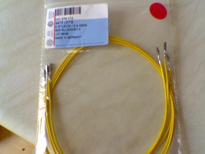

Ten mini pin koupíš normálně v servisu Škoda/VW obj. číslo 000979010 .cena 40korun za kusy vcelku .

Radekjo
Příspěvky: 1517
Registrován: 08.12.2009 18:30
Bydliště: OVA
Re: PTC heater
Příspěvek od Radekjo » 09.01.2014 15:26
Nevíte jaký je průřez drátů z konektoru C 102?
Je to více jak 0,4?

Příspěvky: 25005
Re: PTC heater
Příspěvek od ZaQik » 09.01.2014 15:31
0,5

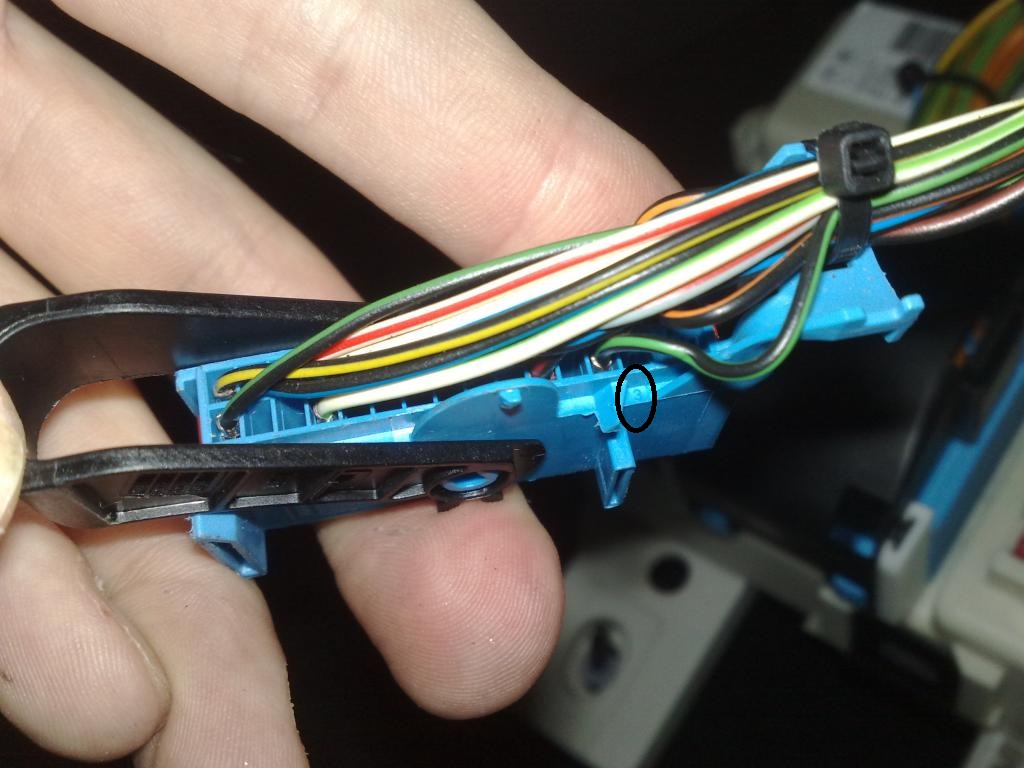

mikki
Příspěvky: 925
Registrován: 10.01.2012 09:07
Re: PTC heater
Příspěvek od mikki » 09.01.2014 16:11
Dnes jsem zapojoval PTC a je zajímavé že u benzinovýho auta mám konektor 9 na C103 obsazenej ale neměl by být!!.El. instalace podle schéma je stejná jak před tak po FL.
C102 a 5 konektor tak tam je to jasný to je napájení i jinejch okruhů.
lucky.jack
Příspěvky: 8465
Registrován: 12.03.2011 21:18
Bydliště: v Hradci Královým
Re: PTC heater
Příspěvek od lucky.jack » 09.01.2014 16:15
A nemáš náhodou předpřípravu? :wink:
