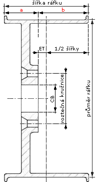

Co je ET?
Tzv. "zális" neboli „ET“ (z něm. Einpresstiefe) je vzdálenost mezi rovinou procházející středem disku a rovinou dosedací plochy disku. Udává se v milimetrech. Čím větší je hodnota ET, tím více je kolo schováno v blatníku. Čím menší je hodnota ET, tím více kolo vystupuje z blatníku.
Příklad:
ET45 = kolo je hodně schováno v blatníku
ET0 = kolo vystupuje až k okraji blatníku
Doporučené rozměry disků:
Focus 1 (1999-2004) rozteč 4x108
5,5Jx14 ET 43,5
6Jx15 ET 52,5/50,0/47,5
6Jx16 ET 52,5
7Jx17 ET 49
Focus 2 (2004-2010) rozteč 5x108
6Jx15 ET 52,5
6,5Jx16 ET 52,5/50,0/47,5
7Jx16 ET 50
6,5Jx17 ET 52,5
7Jx17 ET 50
7,5Jx18 ET 52,5
8Jx18 ET 52,5 (ST)
Je možno použít i jiné než doporučené ET. Od ET 38 až do 52,5 (dle disku) je možno použít na Focusech bez problémů při zachování doporučených rozměrů pneumatik.
Pokud si nejste jisti, změřte si vzdálenost kola od blatníku, zadejte hodnoty svého disku a disku, který chcete koupit, do této kalkulačky a následně si pak změřte jestli se vám vleze kolo do blatníku.

Aha,takže jestli tomu dobře rozumim můžu použít při předepsaném rozměru ráfku 6Jx15 a předepsaném rozměru pneu 195/60 15 ET od 38 do 52,5 a nebude mi to nikde škrtat o brzdy,nebo mi to nepoleze z blatníku.
Pokud je to tak,tak je to to co jsem chtěl vědět.Ďekuji za vyčerpávající informace. :D
