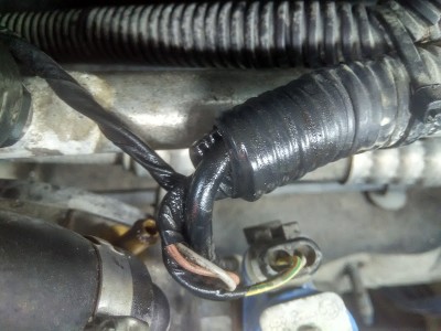

dneska po nastartování teplého motoru někde ufouknul plyn a zdechlo to, smradu jak sviňa, vyvětral jsem auto zkusil znovu nastartovat a už to na plyn nešlo přepnout, hadice se zdály být všechny v pohodě, tak jsem jel nabrat plyn protože jsem myslel že to ufouklo všechno, ale cestou to přeplo na plyn a všechno se zdá ok. v motorovém prostoru mě zaujal jeden kabelový svazek co vede od řídící jednotky plynu k reduktoru, nejdřív sem myslel že je roztavenej, ale šáhl jsem na to a vypadá to na olej, ale nenapadá mě odkud by se tam vzal, je to zasrané i trochu okolo a nejvíc asi zespodu plast co je pod oknem. stalo se to už někomu něco podobného?
