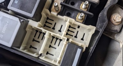

Ahoj,
koupil jsem DRL svetla drlfog90FW ketre se zapojuji bily na spinane +12V, cerny na zem, zluty na parkovacky a cervenej na mlhovku, jde mi o to, kde mam vzit +12V v motorovym prostoru, kdyz chci aby se mi DRL zaply treba v poloze II nebo az po nastartovani??
Nacetl sem tu snad 100 stranek, jiny verze se napojuji jen + a - na baterku+parkovacky a elektonika to zapina sama, ale tyto takhle nezhasnou a sviti porad, nebo vyuziti pojistky F32 - to tam vubec nemam kontakty
je to Focus 2010 1.6, 74kW, Trend Plus
diky
diky

po prvotním velkém nadšeni, nastalo neméně velké zklamaní...nemam osazeno žádný z kontaktů

- Příspěvky: 25136
Re: Světla pro denní svícení info na 1. strane
tak potom libovolnou pojistku F32-F36
ted sem zkousel, na polohu II tam je 14V...tak kdyztak tam, ale pripadně je ještě neco az po startovani?

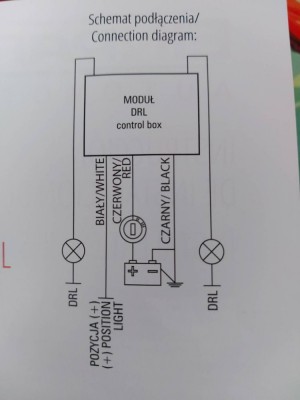

Caute vsetci.
Potrebujem malu radu
Kupil som toto denne svietenie (predne hmlovky pojdu nakomplet prec) - https://shop.einparts.com/led-daytime-r ... -2011.html
Tu je navod ( 1 mi je jasne, 2 a 3 ani nie
"Na pripojenie DRL budete potrebovať:
1. Čierny vodič - pripojte k MINUS batérie alebo k akémukoľvek inému MINUS
2. Červený vodič - nájdite poistku alebo akýkoľvek vodič, ktorý po otočení kľúča v zapaľovaní do prvej polohy má napájanie/elektrinu a po otočení do nulovej polohy nie je na poistke/drôte prúd.
3. Biely vodič - pripojte k PLUS vodiča pozičných/parkovacích žiaroviek (nutné musí byť PLUS)"
Dakujem
Dakujem

Re: Ford Focus ST 2.5 - denné svietenie
Obrázek odpovídá popisu. Co je nejasné?
