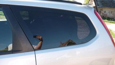

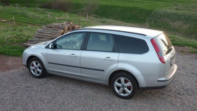

Tak jsem si zkusmo udělal zadní okna sám a není zas taková věda. Vypadá to fajně, ne?

JJ vypadá to good. počkej až budeš dělat 5. dveře, to si užiješ
