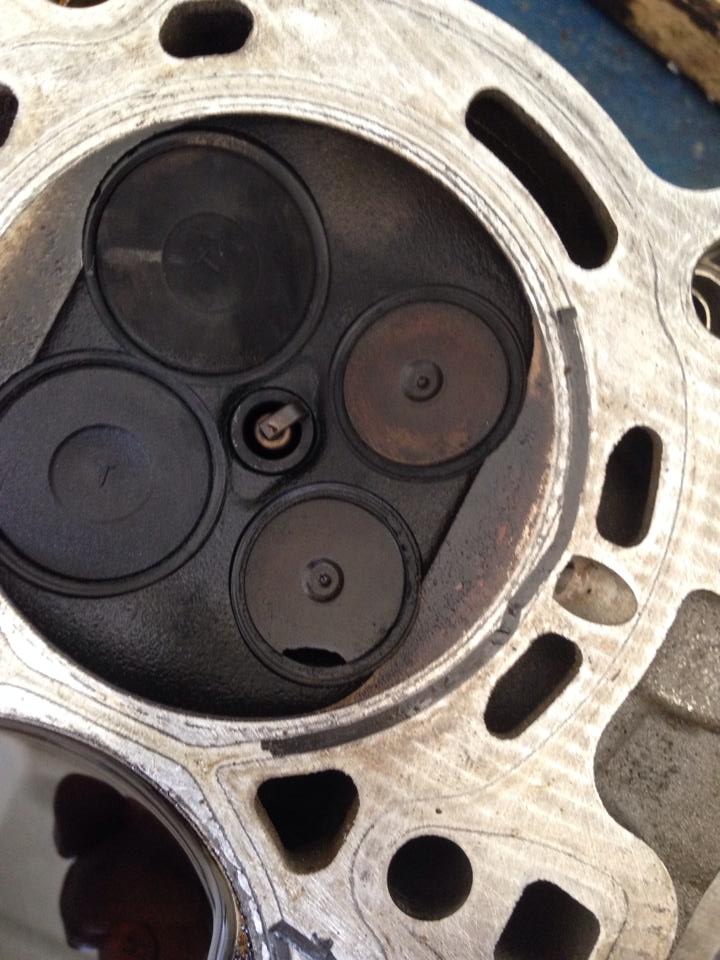

tak hruza, po vybrouseni ventilu ujeto2tkm, z toho pulka na plyn a zas odpalenej ventil :wallbash: , aj s mazanim. Snazime se prijit na pricinu, ale videl bych to na splynovac. budem menit ventily, premejslim vazne nad valve care od prins a na dalnici pojedu max 110 na lpg, protoze jinak uz nevim...

prehistorik3: divný. spíš to vypadá, že oprava nebyla dobře provedena :idea:

nevim, nevim. Dokonce tam menili venti, nedavali orginal, a ted je proste spalenej. Pridam foto, vidim to tak, ze to lpg vymontuju...
bud tam na ctvrtym valci nemazalo, nebo nejak blbe horel plyn, coz mi je divny, prooze jsem si nechal seridim vstrikovani... nebo ja nevim co.

Příspěvek od prehistorik3 » 29.03.2014 10:14
Takhle to vypada...
takhle vypadaj ty ventily...

Tu je navod na meranie ventilovej vole:
http://www.ford-focus.cz/forum/viewtopi ... 80&t=39328
NETREBA DAVAT DOLE ROZVODY :mrgreen:
