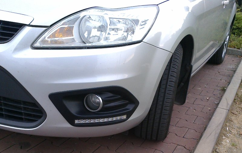

No, já tam mám 4 diody. Před každým světlem jednu. levé drl, pravé drl a levá mlhovka a pravá mlhovka

mozna to tu uz bylo - tak opakuji pro inspiraci (ale prijde mi, ze musel rezat do narazniku)

U mna sa objavil problem pri montazi DRL Osram PX-5, pri zapnutom zapalovani nesvietia, ani ked som bral +12v priamo z baterky ani z poistkovej skrinky. DRL funguju len pri nastartovanom motore.... , na nemeckych forach som sa docital ze pri niektorych modeloch maju osramy problem

nektera DRL maji "chytrou" krabicku, ktera ceka na vzrust napeti (tj. roztoceni alternatoru)

kontaktoval som vcera zakaznicku linku Osram a hele
pošlu mi novu chytru upgradovanu krabičku
