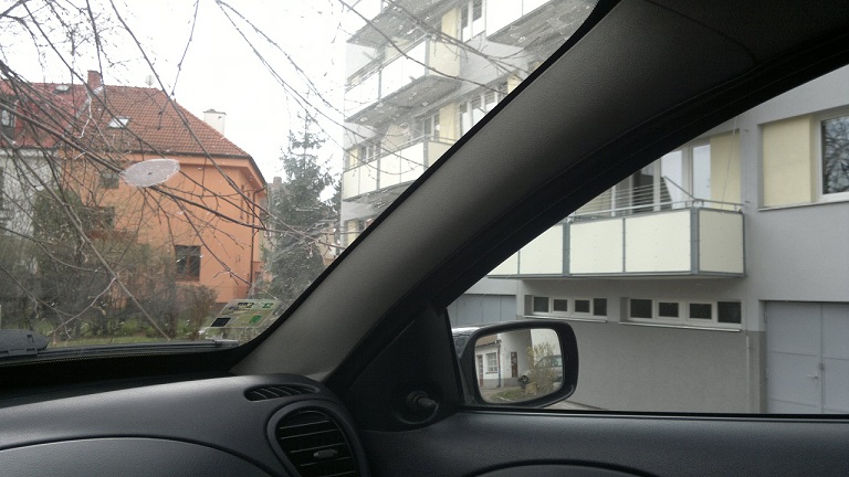

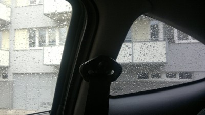

72% vs 15%
72% vs 15%
origo čelni vs. 72%
origo čelni vs. 72%

Dnes jsem si nechal sundat folie z předních bočních oken. Před sundáním technik říkal, že to není až tak moc tmavé. No ale měl měřák a tak jsme propustnost změřili a ono to nebylo zase tak průhledné, jak si zprvu myslel... měřák ukázal propustnost 35%. Popravdě mě to docela překvapilo, myslel jsem si, že to není méně, jak 50%. Po sundání folií a důkladném umytí skla měřák naměřil 70% propustnost. I to pro mě bylo překvapení, protože jsem se dočetl, že přední boční mají mít z výroby 75% propustnost. Nechal jsem si nalepit čiré bezpečnostní folie, které mají údajně odstínit 20% infračerveného záření a po jejich instalaci bylo měřákem naměřena hodnota stále 70%, takže se už nemusím bát kontrol. Až ověřím funkčnost pohlcování tepelné energie, tak dám report.

Přední boční 70% a čelní 75% tak to musí být. Podle zákona. Takže to máš ok.
