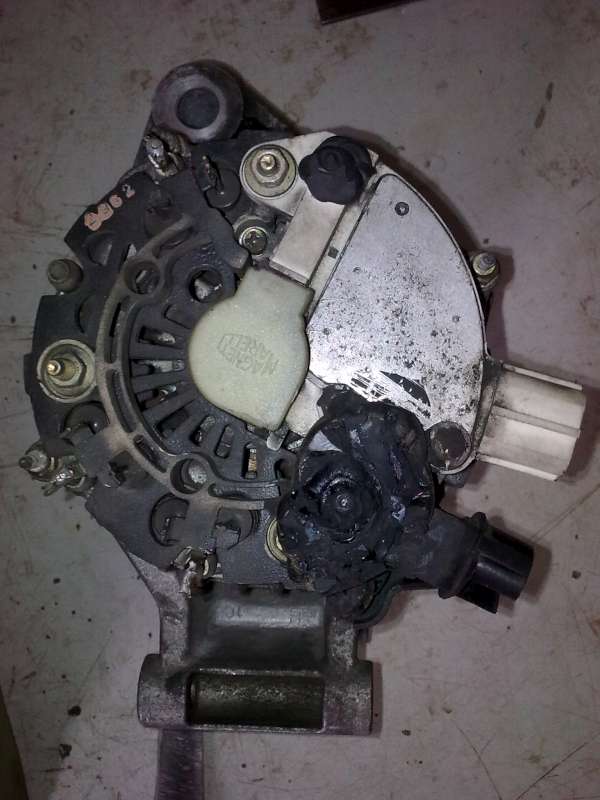

A dá se v domácích podmínkách kuknout dovnitř altíku na uhlíky a zběrné kroužky? Abych ho nesundal a pak zjistil že se do něj nedostanu

Ano,uhlíky a kroužky se dají zkontrolovat když se z alternátoru sundá regulátor,který nese uhlíky.Ty se pak nechají v případě potřeby vyměnit.Pokud jsou projetý i kroužky musí se alternátor rozebrat.Do toho pokut s tím nemáš žádný zkušenosti se radši sám nepouštěj.Musí se odpájet statorový vinutí,stáhnout zadní ložisko,odpojit přívody k sběrným kroužkům a kroužky stáhnout.Někdy bývá regulátor přilepenej na silikonu.

A stav uhlíkov a zberných krúžkov môžeš skontrolovať aj bez demontáže regulátora. Stačí zložiť len plastový kryt uhlíkov (v osi alternátora pod zadným plastom). Je možné že bude zasilikónovaný k regulátoru.

Tak jsem se konečně sundal altík a mrknul na něho, no k uhlíkům jsem se nedostal. Netroufnul jsem si to rozebrat. Očistil jsem aspon plochy kde se altik dotýká motoru a uvidíme. Pokud začně kolísat dám to odborníkům.

Vždyť to není žádný velký rozebírání.Kryt uhlíků a sběrnejch kroužků (zelená šipka) je tam jenom nacvaklej a možná přilepenej silikonem.
Regulátor napětí s uhlíkama drží na pár šroubech (červený šipky) a taky asi bude trochu přilepenej.
