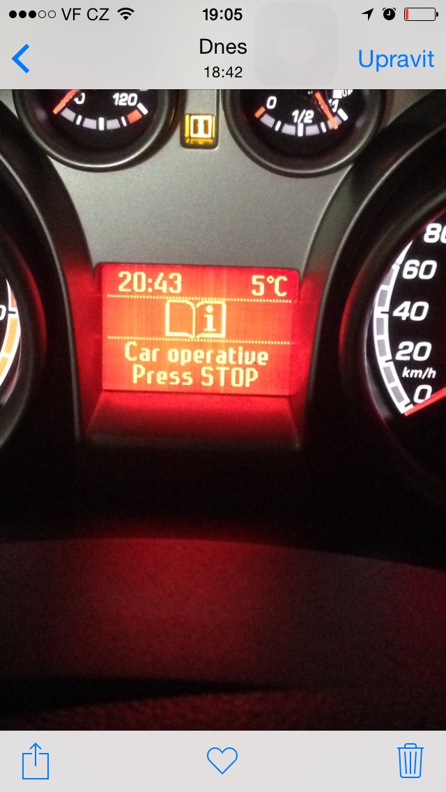

Tak auto dnes odpo nastartovane a cca za hodku zaparkovane a od včera uz jsem ho nedal na udrzovacku.
Ted jsem prijel z prace a chtel jsem ho prubnout jestli nastartuje a nic
Jen cvakaji budiky
Nemůže to byt baterii v aute ze je ko.
Jinak na baterce mam kontrolky jak na tom baterie je
Zelena žlutá červena
Kdyz jsem včera odpojil tak zelena a dnes po kontrole po jednom dnu červena
Jen cvakaji budiky

Odmeraj kludovy odber baterky. Bud ju nieco vycuciava, alebo je KO.
- TomVany
- Příspěvky: 398
- Registrován: 07.11.2013 20:17
Re: Centrál
Tak jsem ji odpojil a nevím jak dlouho mohla byt na udrzovačce ale motor točil ale pak ko
Tak ze necháme na udrzovacce a az bude čas koupim novou a hned prohodim
A budu doufat ze to bude jen to
Jinak když to není na udrzovacce tak blikání dvě ledkontrolky tak snad to nebude tím.
