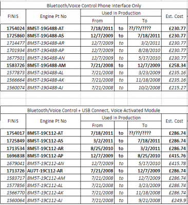

No tady je tabulka modulů, ten tvůj je docela "starý" na jiném fóru jsem četl, chapík co měl koncovku BT modul xxxxx-AR tak mu stream nešel. Ale nevím jaký měl fw navigace a BT modulu. Snad budeš mít štěstí. :palec_nahoru: :wink:

To je seznam jen anglických mutací modulu, předpolední písmenko značí jen jazyk BT modulu A-angličtina, B-myslím němčina, pro tebe je rozhodující poslední písmenko L v Tvém případě... :wink:

Udělej aktualizaci,povol v parametrech a musí valit..Kámošovi jsme dávali ještě o písmeno starší a streaming po aktualizaci valí..:-)
