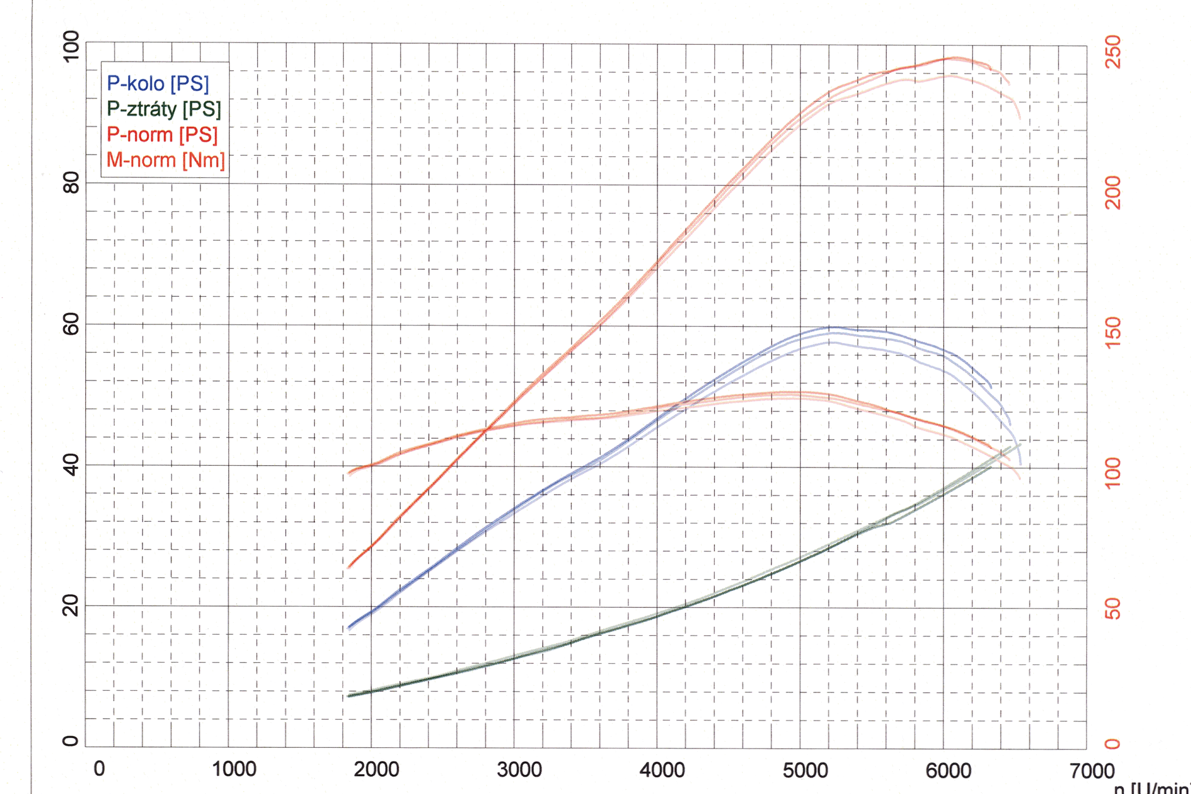

Příspěvek od Nepér » 03.10.2012 16:18
Macmiro píše:Dejte sem grafy :-)
Tyhle? :mrgreen: Je to postupně s předstihem nad nějakých 4000 rpm - 33, 35 a 37°. Bylo 95, 98 a 98.2 PS při 6000 rpm.
