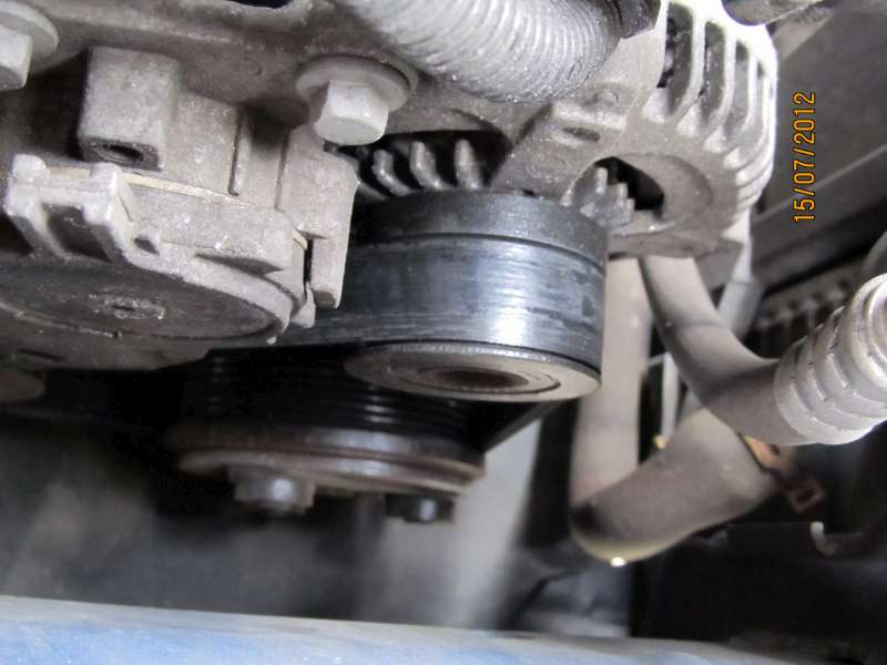

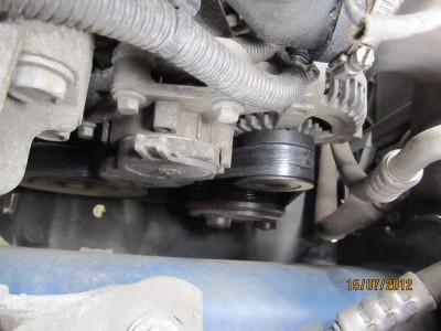

Udělal jsem foto pomocného klínového řemene a trochu mě znepokojuje, proč je na jeho ploché straně tak vydřený. Je to normální. Nebo, že by byla přidřená napínací kladka?
Můžete to zhodnotit ???
Drážkový řemen
Drážkový řemen
Detail řemene
Detail řemene

Příjde na to kolik má nalítáno. Pokud by někde odešlo ložisko, tak bys to slyšel a i poznal (servo,dobíjení...)

Hm, jak dlouho tam je to bohužel nevím. Předpokládám teda, že od začátku stejně jako rozvoďák. Servisovaný to bylo ve Fordu a tam mají výměný interval 200tis km. Tak já si někde seženu tyčku a poslechnu ty ložiska.
