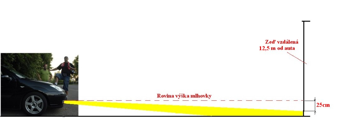

Zajímalo by mně jestli se na mlhovkách dá nějak upravit náklon. Už je tam mám cca 2 mněsíce ale až teď sem je potřeboval a zjistil sem že mi svítí dost do zemi. Asi tak půl metru před auti. Všiml sem si že tam je nějakej šroub na imbus ale nevím jestli je určen k této činnosti. Má s tím někdo skušenosti?

Mlhovky se dají seřizovat a pokud máš origo tak je tam na to šroubek ,mezi mlhovkou a tou černou mřížkou :wink:

Sklon horní hranice světlo-tma má být 2,4° dolů. Na 25m je to 50cm níž než osa mlhovky.
Postv auto 25m od nějaké zdi, zjisti jak vysoko máš střed mlhovky, na zdi si udělej značku v té výšce. A horní hranice světlo-tma by měla být cca 30 cm pod tou značkou. U fofa je mlhovka dost nízko, takže to bude někde na zemi. Musíš to odhadnout. Anebo to postav blíž a přepočítej ten úhel - 12,5 m = 25cm dolů atd. Ale mlhovky nesmí svítit rovně! Měly by být seřízeny jak jsem psal aby plnily svou funkci.

Dík za radu ale vůbec nechápu co mám udělat. :( Nejspíš to dám kámošovi do servisu a bude pokoj

ajajaj, tak to jsem blbě napsal.
tak počkej, já ti to nakreslím.

Simi: precti si to jeste jednou a poradne, je to celkem jasne...
Postv auto 25m od nějaké zdi, zjisti jak vysoko máš střed mlhovky, na zdi si udělej značku v té výšce. A horní hranice světlo-tma by měla být cca 30 cm pod tou značkou...

Tak tady je obrázek. snad to bude srozumitelnější. Změřil jsem to přesně a je to na 25metrech 50 cm, což by bylo pod vozovkou, tak jsem vám nakreslil srozumitelnější měření - na 12,5 metrech 25cm dolů.
