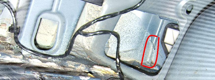

Mam odstrojene oblozeni leveho boku a zadku kufru a myslim ze jediny misto kudy jde voda dovnitr je tadu ta spara u te odvetravaci "klapky". Netece ale vnitrkem po kastli dolu, jakoby vyteka z te mezery v cervenem zaramovani... Poradi nekdo co s tim? Svetlo sem sundal a "pretesnil" ten plastovej bazmek do ktereho jde sroub, ale nepomohlo. Ostatni trny ze svetla pasuji do karoserie dobre, aj ten "molitan" co tesni ty diry v kastli je pri desti suchy...

Precetl jsem si cele vlakno, mas teda hodne zapeklitej problem.
Nemohl bys to nafotit vic z globalu, nemuzu se prislis z te fotky zorientovat. Napada me jestli ti tam netece zkrz zadni okno? Treba uplne netesni..
Ono to je asi komplikovane tim ze focus sam o sobe se dost mlzi a pokud mas v aute vlhko a jeste nejakou tu audio hmotu co vlhkost nasava.

Nemuzu, uz i ten fotak me opustil... (ze prej "Made in Japan"
). Je to foceno jakoby z kufru (od zadnich sedadel). Napravo vede ten cernej kabel pruchodkou v podalze k mlhovce. Misto cerveneho oramovani je vlastne levej zadni roh auta.
Ceknuty behem i po vydatnem desti... zevnitr nejni proste patrno od kud se voda tam dole bere.

Tohle je zajimavy... ja mam v kufru takovy podlouhly ovalny diry. Cca 4 na kazde strane (cca 50 * 5 mm)... Je zkrz ne opravdu videt az na silnici. Ale vypadaji jako puvodni, rikal jsem si ze to jsou nejake vetraci otvory...

Videl sem postupne se obevujici vodu... v tom cervene zakrouskovanem miste. I o te liste mi tady koren v servisu rikal... vyjmenoval dost veci kudy tam muze tect. Ja sem bezmocnej (nemam garaz, naradi), dat to tady do servisu je mala financni sebevrazda - castka se pak vysplhe do stovek €...

Tam kde se ti objevuje ta voda, je tam dira..nebo vubec nic..ja mam kombik, tam je ten zadek jinak, tak presne nevim jak to mas ty. Ale nejak nechapu to ze se tam zjevi voda, ale odkud jako..kdyz tam neni dira. Snad zkusit to misto necim utesnit.
